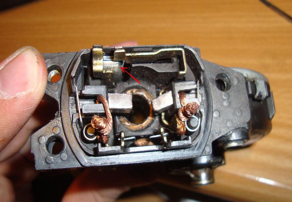

всем добрый день!!! столкнулся как и многие здесь, с проблемой износа щеток, поискав с чего бы взять попался на глаза моторчик от бачка омывателя с ваз классика, разобрав увидел что они практически один в один. после замеров оказалось оригинал 37мм*37мм от моторчика 39мм*48мм 15 минут работы по наждачке и все как должно быть, по длине сделал 7,2мм.
может кому будет полезно, а можно и в шапку добавить

Пару лет назад начал заедать вод.стеклоподъемник.. Работал исключительно в плюсовую температуру. Потом потух в принципе! Лишь при t на улице свыше 25° работал исправно. Кнопка в порядке, мотор работает, получается контакта нет в блоке доводчика(он же термореле).. Стал вопрос о пропайке реле от жигулей(как прописано ранее), или преобратать новый ориг.мотор с термореле. Стоит он(82450-3е010) на экзисте аж 23т.р.! Аналог 82450-3е011, как оказалось, ни фига не взаимохаменяемый! ..но он уже был приобретён за 3500р(были и за 4600 и 5100. Зависит от магазина). Деньги на ветер? А вот и нет! Различаются они разболтовкой редуктора. И так, снимаем полностью весь механизм стеклоподъёмника вместе с ползунками. Далее снимаем мотор и разгибаем среднее ушко, оно же ребро жесткости на планке, к которой крепится сам редуктор тремя болтами, при помощи молотка и наковальни. Не пытайтесь выровнять пассатижами - лопнет! Прикладываем новый моторчик(82450-3е011) к гребенке механизма и отмечаем места для новых отверстий. Сверлим сверлом на 6 три новых отверстия. Прикладываем и проверяем. Родные болты можно выкинуть, нам нужны новые на 6, так как у этих моторов(редукторов) помимо разболтовки, ещё и разная резьба. Мне пришлось чуть чуть подогнать, так как в одном месте сверло уехало. Смазываем ползунки и механизм, собираем все в обратном порядке. Вуаля! Мы имеем новый мотор с экономией до 20т.р! Но один минус все же есть: не работает доводчик закрывания, т.е. доводчик работает только на открывание. Меня это не особо парит, т.к. 2 года проездил с вообще не работающим стеклоподъёмником))
Можно конечно отрезать родное термореле и припаять реле от жигулей, но я решил сделать так. Во первых новый двигатель, а следовательно про щетки можно забыть, во вторых хоть и не тот, но все же оригинал))

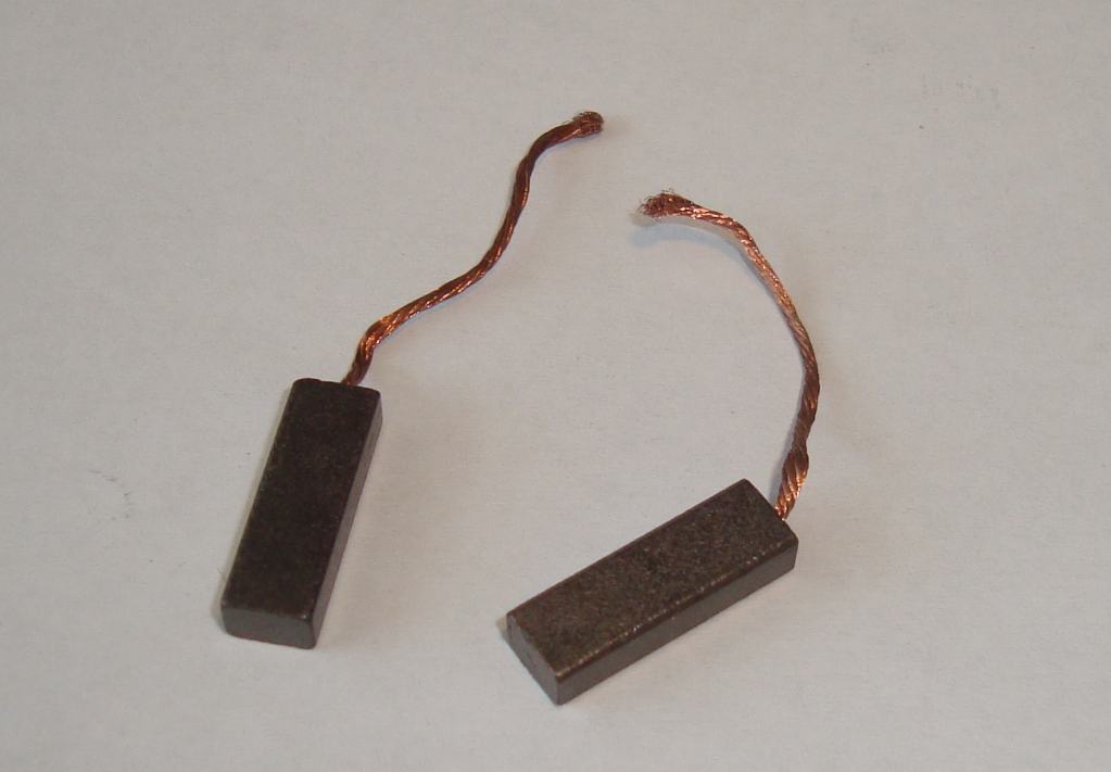

Товарищи, те кто менял успешно щётки, где вы нашли медные?? А они у нас таковы, как я понимаю, ну уж сильно оранжевые и блестящие. Я нашёл обычные, со слов продавца медно-графитовые, на вид обычные угольные, но немного блестящие. Поставил (размерчик почти аккурат наш, на упаковке 4х5, а по факту 3,8х4,8.., (у нас 3,8х4,3) доработать минуту времени понадобилось). Контакт есть, а силы тока не хватает, чтобы провернуть. Видно небольшую искру, при подключении к щётке, но не более. А вот зато старые коротят ярко)) Но одна из щёток немного недожимала коллектор и двиг не всегда работал, приходилось по нему стучать, чтобы закрыть окно)) При измерении сопротивления от провода до рабочей поверхности старые показывают 0,9 Ом, а те что я купил аж 50 Ом. Собственно где найти, такие что нам подойдут? Пол Ростова объёхал, везде на инструмент и мелкую бытовую технику идут обычно угольные и так называемые медно-угольные, но по цвету не такие как у нас. %)

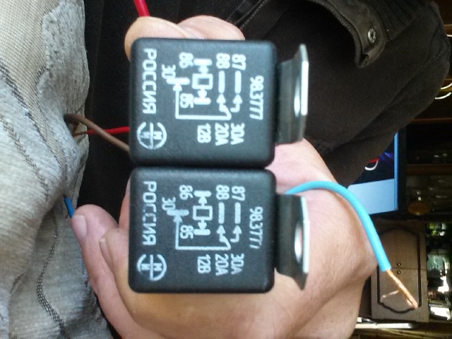

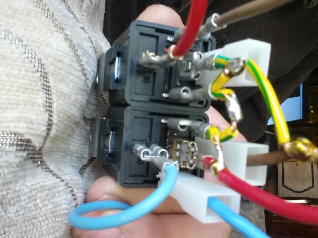

Вот и я занялся этой проблемой. Как выяснилось опытным путем был плохой контакт в черной коробочке доводчика (которая залита и не разбирается).В ней находятся релюшки и при нажимании , сжатии этой коробочки у меня стало работать. Тогда я решил сжать её хомутом, положив под него болтик. Работало все исправно месяца два и опять стало периодически
отключаться.

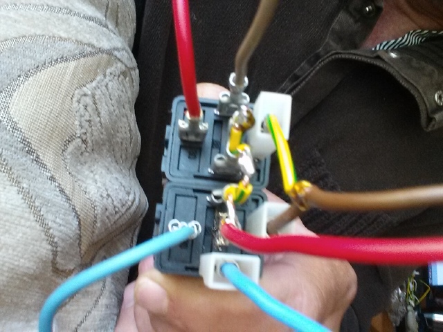

Тогда я решил не испытывать судьбу, чтобы в неподходящий момент не остаться с открытым окном, сколхозил схемку из вазовских реле, как было описано выше. Ещё не поставил, но фото решил выложить.

У меня комплектация без "чёрной коробочки", но тоже, то работает, то нет, сейчас, летом. И щётки я таки поменял, меднографитовые обязательно
, размерчик 4,8х5,8 мм, доработал естественно до нашего размера (кто будет искать в Ростове, авторынок "Фортуна" павильон №27 "100000 мелочей"), НО всё равно, то работает, то нет(( Но поменял не зря, одна старая щётка не очень прижимала уже. Так вот, щётки новые, "чёрной коробочки нет" и те же глюки. Думается мне собака порыта ещё где-то. Каково предназначение элемента, обозначенного красной стрелкой на фото?
Защита от перегрузки? Ниже что-то похожее на терморезистор, но включено параллельно цепи. Мне думается, как кому-то выше, не помню, идёт перегрузка из-за перекоса стекла в разболтанных направляющих, либо плохой смазки механизма подъёма. Рукой проверял без стекла "крестовина" подъёмная идёт легко. Но вот стекло в направляющих что-то мне не очень нравится как ходит от руки, хотя может так и было. Да, и глюк проявляется именно пару открытий закрытий и не работает.., а попозже опять заработает, напряжение на разъёме никогда не пропадает.
