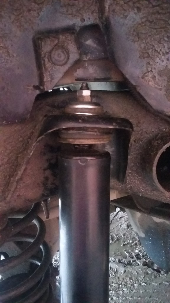

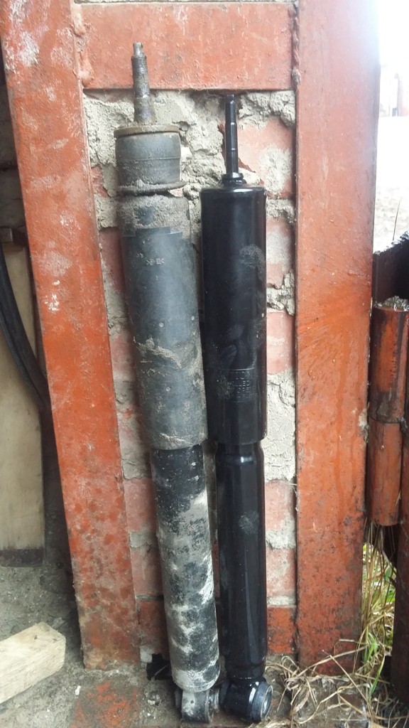

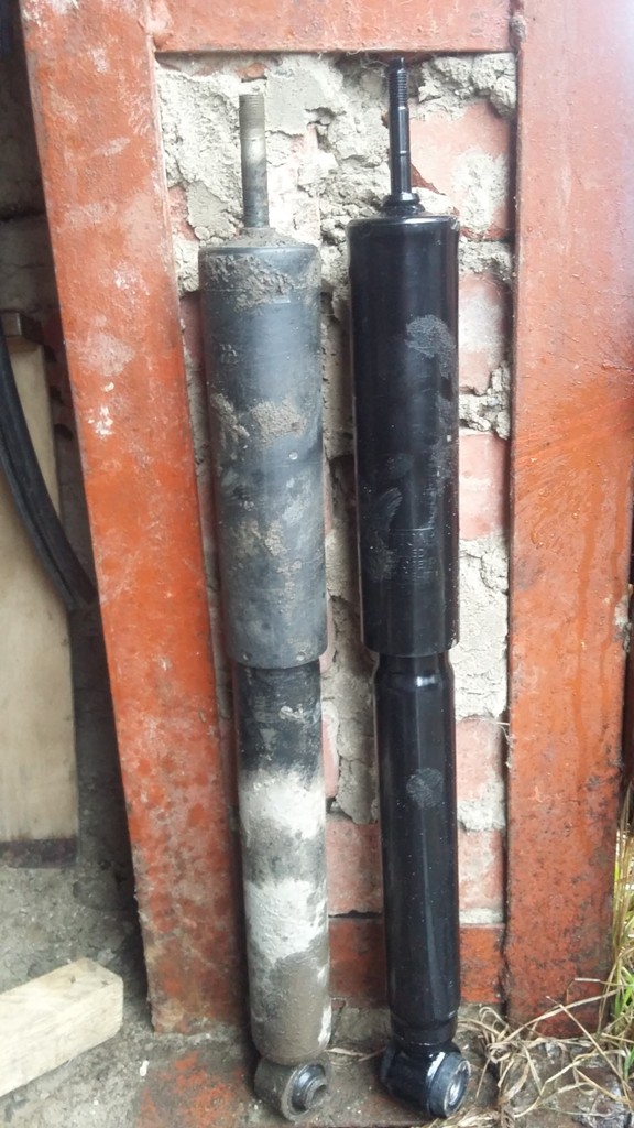

Здравствуйте. Сегодня поставил Токику Е3740. Они на 10мм длинее штатных. Установил без удлинителей, только нижнюю подушку ставил от Волги. По ощущениям стало жестче чем на родных амо. В целом первые ощущения положительные, но хочу поставить удлинители. Если у кого есть чертеж удлинителей, скиньте. Большое спасибо.

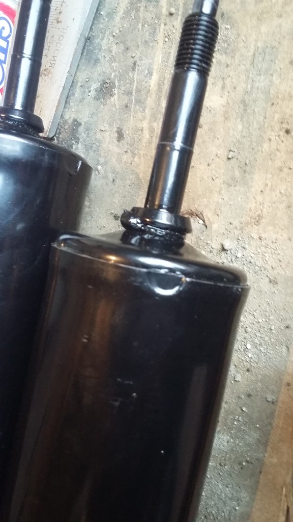

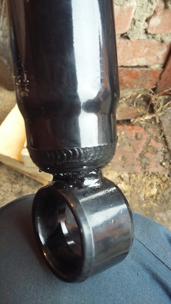

P.S визуально амо сделаны не очень качественно (присутствуют сварочные брызги, при сжатии показалось что один чуть жестче...) Будем тестить!

Кстати, посмотрел на снимки токико - колхоз "тыхэ життя"
Dominant выглядит на порядок лучше!

Получил Tokico E3740,прокачал,покачал и...наверно ставить я их не буду.Очень тугие и на сжатие и на отбой.Конечно не такие тугие,как паджеровские BJS ,но всё же.
Думаю,что будет жестко и мне вряд ли понравится. :(
