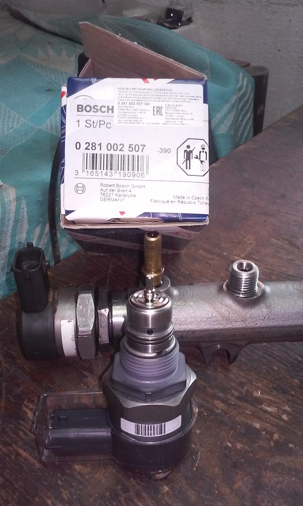

Сообщение мухтар » 30 мар 2017, 21:58
Вчера утром машина не запустилась.
Комп выдал ошибки о низком давлений.
Долго не думая ,подтащил моё "детище" стенд и подключил к топливной рампе для опрессовки.
При опрессовке выявил что клапан на рейке не держит давление.
Практически при начале давления 5 бар клапан начал пропускать. На оборотах прокрутки стартера , давление не поднялось и 20 бар.
При оборотах холостого хода больше 90 бар не поднимается. Видимо подклинило.
Я сразу позвонил доставщику запчастей и заказал клапан.
Сегодня уже после обеда доставили клапан. Установил и снова сделал опрессовку.
Новый клапан без включенного зажигания , при плавном поднятий давления в районе 60 бар открылся резким выбросом топлива в шланг.
При вкл зажиганий открылся в райне 100 бар. Видимо комп ограничил давление т.к. двс не крутит.
Собрал все и теперь запускается с пол пинка.
Вот и видео со старым клапаном. С новым поленился. И фото нового клапана Bosch Чехия.
