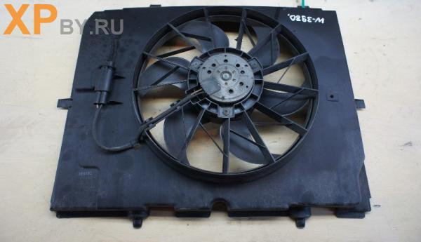

Сообщение Башир » 24 мар 2017, 21:05
Вот такой я поставил, обрезал кромки сверху и снизу чтобы были вровень с основным, там если посмотреть заметна ступенька, вот ее убрал, с боков торчащие ушки убрал, по ходу автомобиля справа конец тонкий вставил в корпус радиатора, со стороны АКБ на болты крепления кожуха с широкими шайбами прикрутил, ну и на всякий случай в верхней части радиатора торчит гнездо для крепления, вот к ней сделал скобу и прикрутил так чтоб она держала верх кожуха в центре. вроде плотно облегает, а растояние от моторчика вентилятора до фланца помпы сантиметра 2 получилось. двухскоростной режим не стал делать, а поставил паралельно 2 реле, одно не выдержало, а на двух работает. Пока и в прошлое лето и сейчас работает нормально, справляется, если по горам лазить часто срабатывает, а так на холостых и без нагрузки остывает быстро. а датчик в нижнем патрубке стоит у меня 92 -87. думаю его поменять на 94-90 от фольксвагена есть у меня, а в верхнем патрубке тоже стоит такая же байда, там на запас держу датчик чтоб на всякий случай если нижний откажет долго времени не терять. вот и история, не знаю понятно ли описал, но гдето вот так. Но мысли от 221 мерса не покидают, потом наверно реализую
