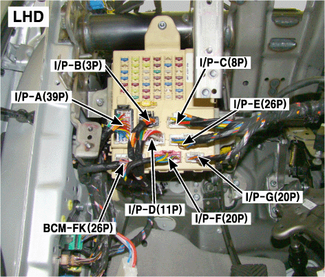

За поворотники, как и за всё электрику, отвечает модуль IPM (блок с предохранителями в салоне), а не ВСМ.
Провода к задним поворотникам находятся в разъёме I/P-A:
- Левый - №14 - Белый
- Правый - №13 - Если обычный стоп, то розовый; если со светодиодам, то розовый с оранжевым
К передним в разъёме I/P-F
- Левая фара - №10 - Белый
- Левый повотритель - №10 - Белый
- Правая фара - №20 - Белый с черным
- Правый повторитель - №20 - Желтый с черным
Смотрите, что бы там по мощности превышения не было.

Сообщение raf056 » 04 мар 2017, 11:33
Спасибо что быстро ответили . Если я правельно понял - Мне нужно провод из I/P-A левый 14 -белый соединить в разьем I/P-F к левому переднему повторителю 10 -белый . Как не превысить мощность ? может светодиодные лампы в повторители , тем самым снизить потребляемую мощность.

Сообщение Que » 04 мар 2017, 11:48
raf056 писал(а):Мне нужно провод из I/P-A левый 14 -белый соединить в разьем I/P-F к левому переднему повторителю 10 -белый .
В целом да. Наверно стоит полностью разорвать родную линию к поротнику.
raf056 писал(а): может светодиодные лампы в повторители , тем самым снизить потребляемую мощность.
Да
