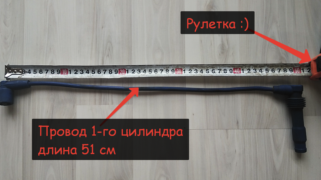

Мои провода надеваются на свечи впритык (колодцы Опеля менее глубокие), но одеваются хорошо, сидят очень плотно. Они не уплотняют свечные колодцы (у Опеля колодцы уже), но мне это пофигу, при замене свечей я всё равно дую компрессором и всякая пылинка весело улетает.
Размеры провода 1-го цилиндра смотрите на фото, может и подберёте чего-то более подходящее по длине и диаметру уплотнения.
