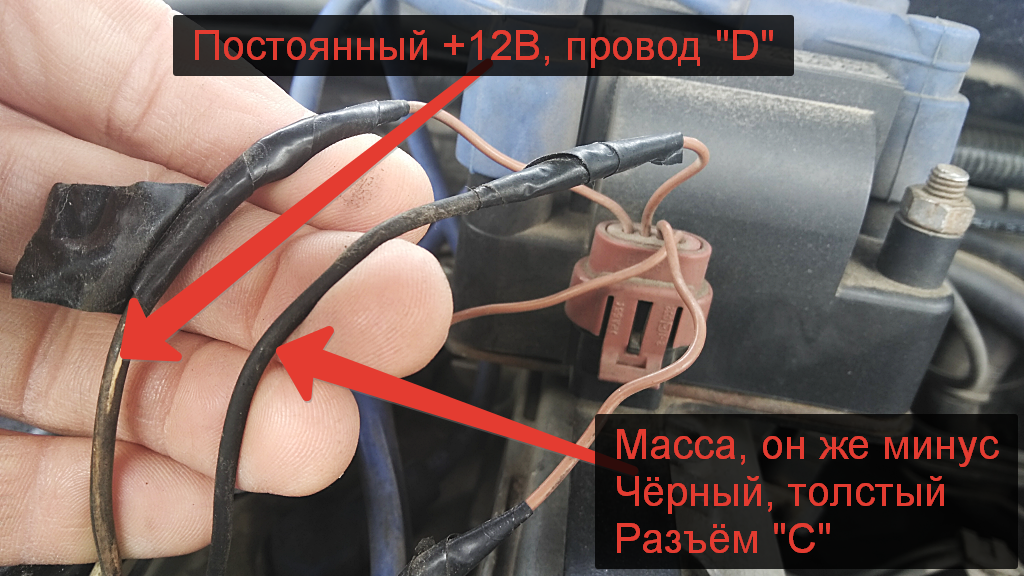

Подключение:
На разъеме для 2112 есть маркировка контактов ABCD.
А - провод, управляющий катушками 2 и 3 цилиндров.
B - провод, управляющий катушками 1 и 4 цилиндров.
C - постоянный Минус (он же масса) (-)
D - постоянный Плюс (+) 12В
А к разъемам, что приходят на катушки Сорика по три провода.
К катушке 1-го и 4-го цилиндра:
Толстый Черный провод это Минус (-)
Толстый Оранжевый с черной полосой это Плюс (+)
Потоньше Белый провод - это управление коммутацией катушки.
К катушке 2-го и 3-го цилиндра:
Потоньше Оранжевый провод - это управление коммутацией катушки. (Но у меня он скручен с каким-то серым проводом) я сейчас подзабыл уже что это за провод. Старых разъёмов не осталось. Посмотрите у себя и пишите в тему. Может это с газового оборудования, или бортового компа. Но раз я так сделал тогда, значит причины на то были.
Коммутация
Коммутация_2
Коммутация_3
«A» соединяем с проводом управления катушки 2-го и 3-го цилиндров (оранжевый и некий серый, в моём случае),
«B» соединяем с проводом катушки управления 1-го и 4-го цилиндров (белый),
«C» - (-) она же Масса. Т.е. толстые чёрные провода. Я оставил один какой был удобнее с одной из старых катушек,
«D» +12В - то есть постоянный Плюс, который приходит туда с включением зажигания и питает модуль зажигания. Опять же можно скрутить полосатые толстые провода с обоих старых катушек и прикрутить (припаять) к проводу "D". Или один заизолировать и как-то аккуратно убрать в гофру.

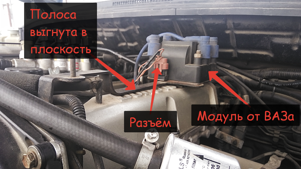

Крепление модуля:
И самое трудоёмкое, это закрепить модуль зажигания 2112. Я как купил Сорика, сразу выкинул эту дебильную крышку двигателя. Только охлаждение ухудшает. Так вот на правую крепёжную полосу я и смонтировал модуль. Я её выгнул нужным мне образом. Далее вырезал площадку крепления модуля из металла 3 мм (обвёл модуль и болгаркой вырезал). Просверлил три отверстия используя модуль как оправку. Приварил шпильки нужной длины (можно и просто болтами прикрутить). Эту площадку приварил к полосе (ну той, штатной и изогнутой).
В принципе, модуль может стоять где угодно, может даже и не на двигателе, лишь бы проводов до свечей хватило. И он не любит адской жары. На выпускной коллектор не прикручивать! :D
