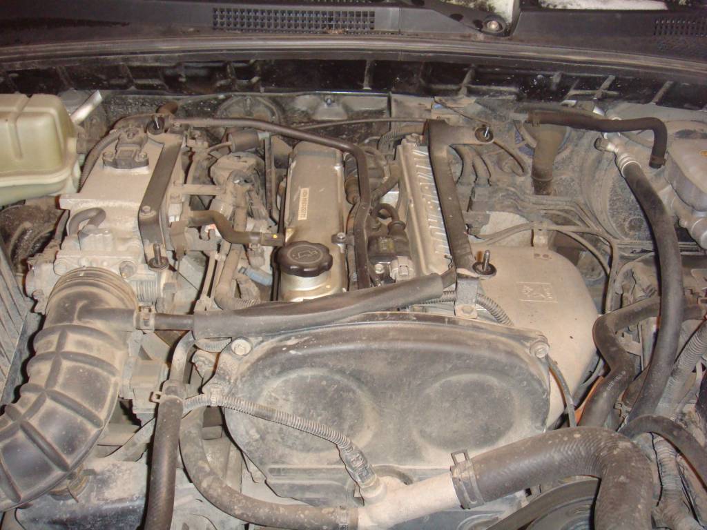

di1man писал(а):oblomoFF писал(а):Перекрыл нафиг эту вентиляцию картера .Заткнул левый штуцер , работает только отсос , как на жигулях , то-есть в картере вакум. Масляная ловушка , фото выкладывал . Двигатель работает идеально . На такой переделке прошел тыщ 80 . Расход масла НОЛЬ . Замена 10 000 . Nestle 5w40
Добавлено через 10 минут 58 секунд:
Чем больше обороты . тем больше поток воздуха через картер , тем больше масляной пыли вытягивается в коллектор . маслоотбойника нет . Вот тебе и расход масла . чем больше обороты , тем больше масла летит в трубу . А если у тебя еще подгоревшие маслосъемные колпачки , то и будешь доливать по литру на сто км.
Скажите, где можно посмотреть фото Вашей переделки?
oblomoFF писал(а):в системе вакум , как в жигулях
