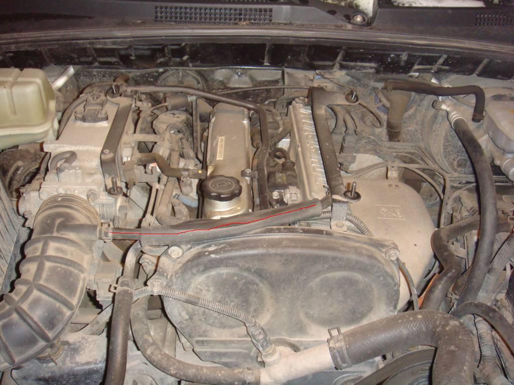

Re: Расход масла на двигателе 2.4L
Сообщение КСИ » 27 янв 2017, 10:21
oblomoFF
ткни пальцем))
Сообщение oblomoFF » 27 янв 2017, 21:48
Ну вот на переднем плане резиновый шланг в паралоновой херне , идет от воздуховода на штуцер левой крышки клапанов Его удаляешь , сосунки глушишь , в системе вакум , как в жигулях . Пробег под сотню тыков . расход масла по нулям . Об этом писали обсуждали и тп.
Сообщение КСИ » 28 янв 2017, 07:45
oblomoFF писал(а):в системе вакум , как в жигулях
Видимо вот этот:
Но что-то мне кажется, что как раз этот шланг и создает разрежение в ДВС. Если его заткнуть, то с чего там будет вакуум? Там возможно наоборот появление избыточного давления. Не погонит масло через другие места?
Добавлено через 5 минут 45 секунд:
И, да, если б масло через этот шланг уходило, как тут пишут, по литру на тыщщу, то там должно быть всё в масле тогда.. И сам шланг и впускной и дроссель..
Вы наблюдали там масло когда глушили?
Сообщение doc07 » 28 янв 2017, 07:52
Я тоже догадался за этот шланг, поэтому и вопрос о минусах. Ведь не просто так он стоит!
Сообщение КСИ » 28 янв 2017, 09:55
Что-то не припомню - куда уходит второй его конец? :roll:
Сообщение doc07 » 28 янв 2017, 11:13
"отсос", "писюнок" - так то прикольно детали и процесс называть :D Но действительно, масла в указанных Серегой местах не наблюдал ни разику. Да дроссельная заслонка чуть грязненькая, но не в масле. p.s. При пробеге 3000 км долил 1.2 литра. Думаю это дешевле, чем получить на охулиард руб. траблы с ДВС после глушения "писюнов"
Сообщение alex324 » 28 янв 2017, 14:00
Коллеги, через этот шланг масло практически не выбрасывает, он как раз в основном работает на приток чистого воздуха в полость клапанной крышки. А отсос газов с маслом вкупе происходит через клапан со шлангом во впускной ресивер.
Соответственно при глушении этого шланга притока воздуха не будет,а при работе двигателя создастся вакуум в картере через короткий шланг и клапан.
Имхо смысл в переделке есть. Кто помнит, на ранних жигулях тоже была вентиляция картера с притоком, а потом от неё отказались.
