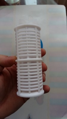

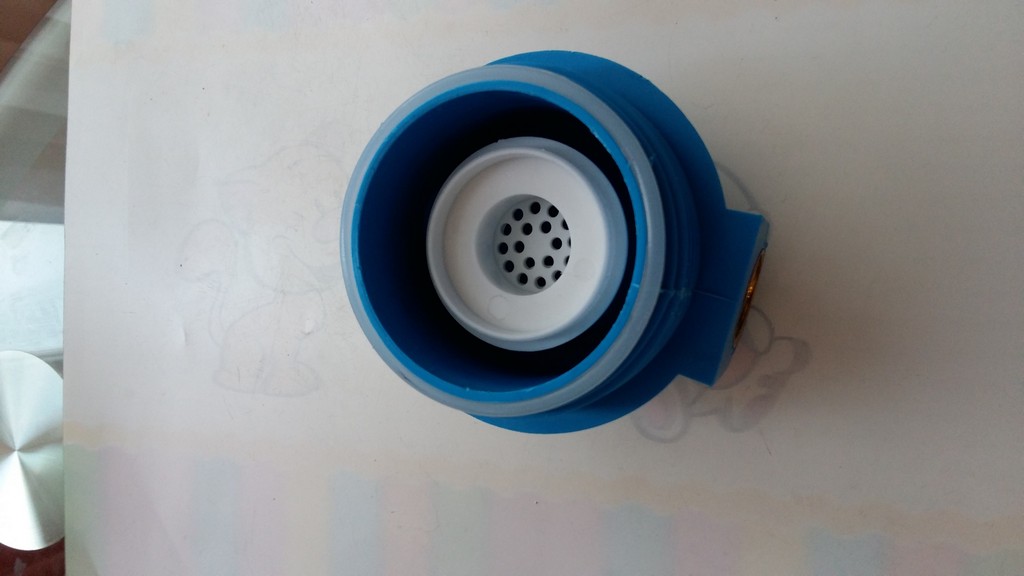

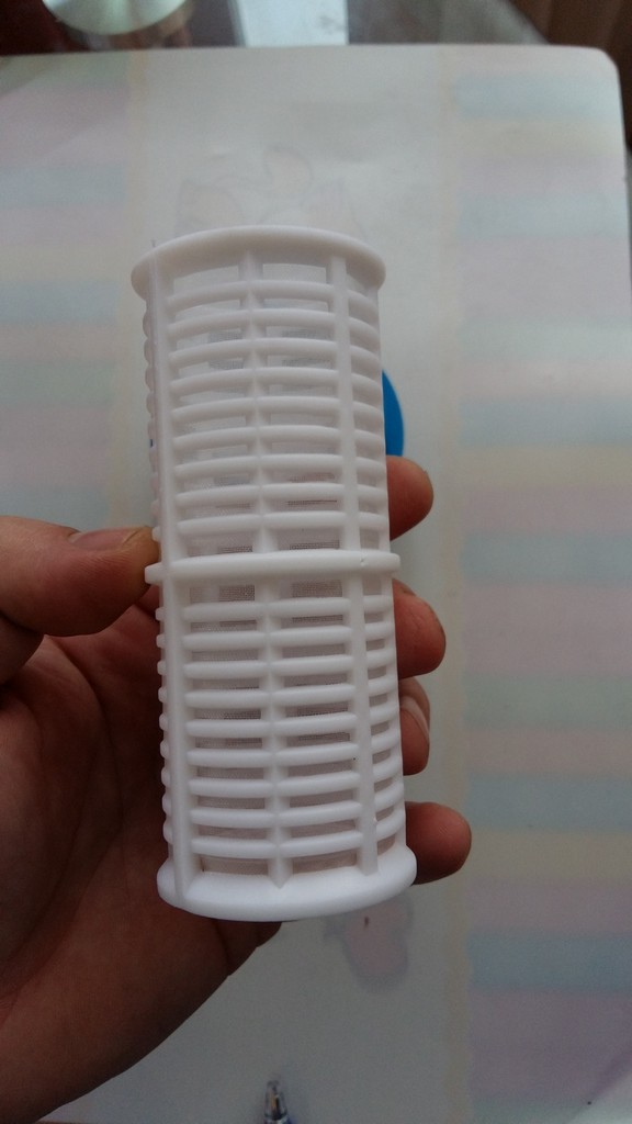

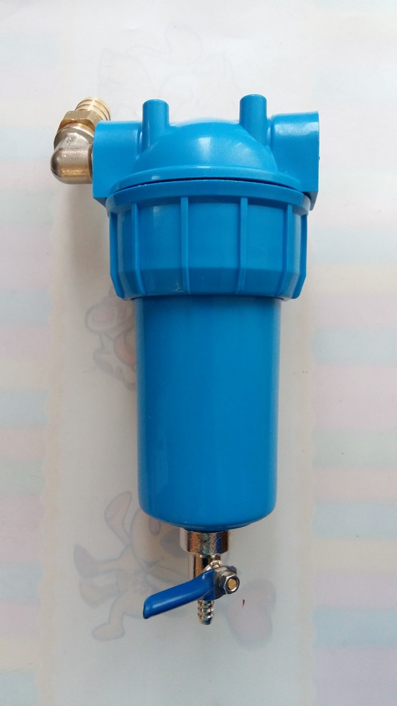

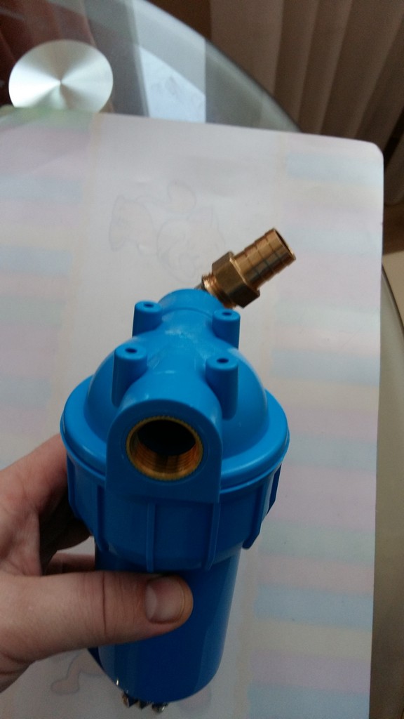

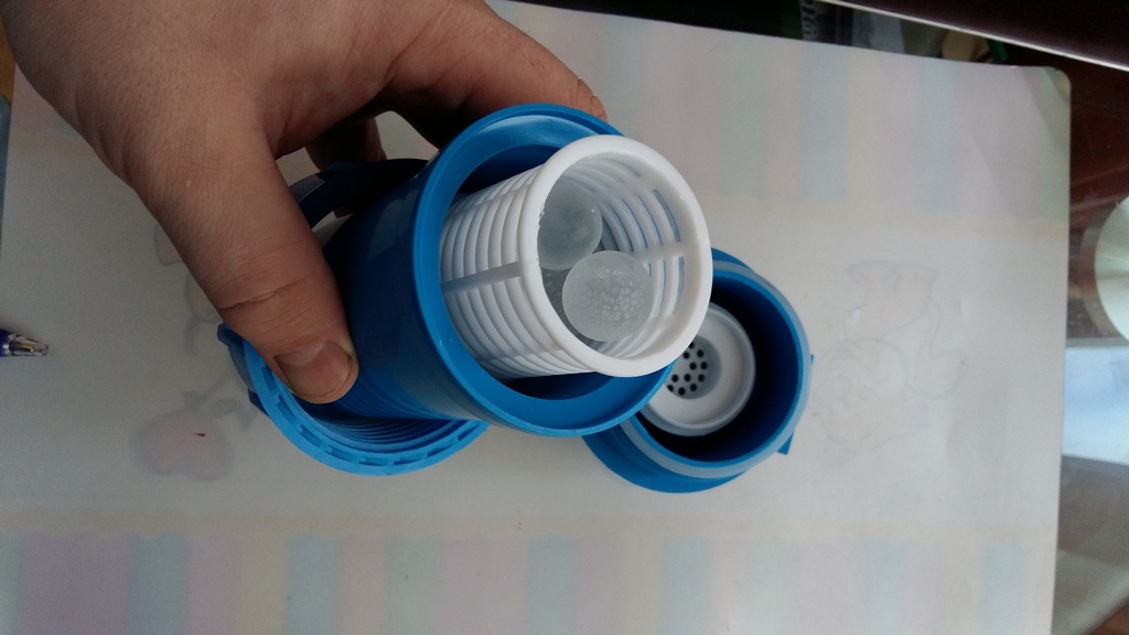

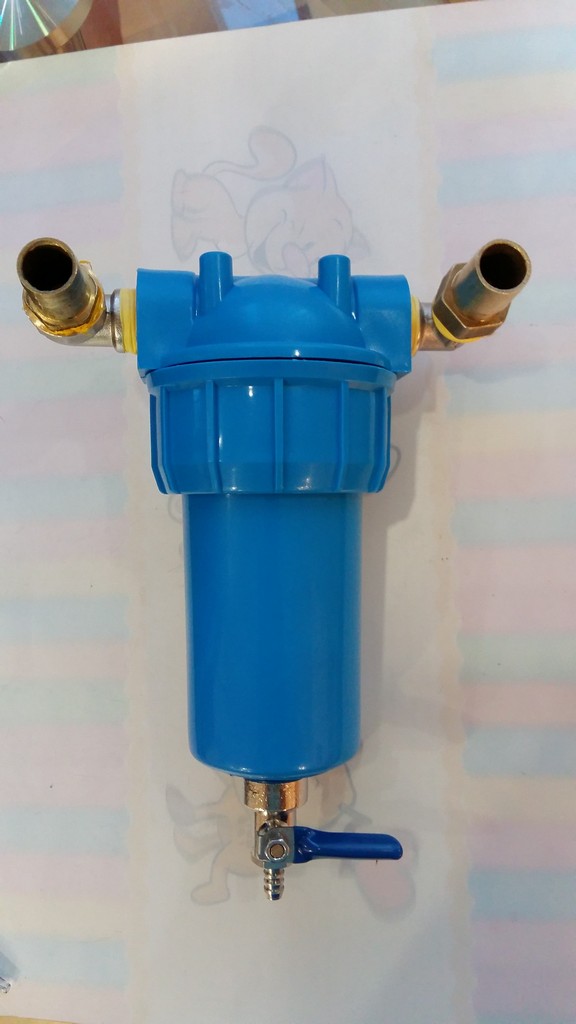

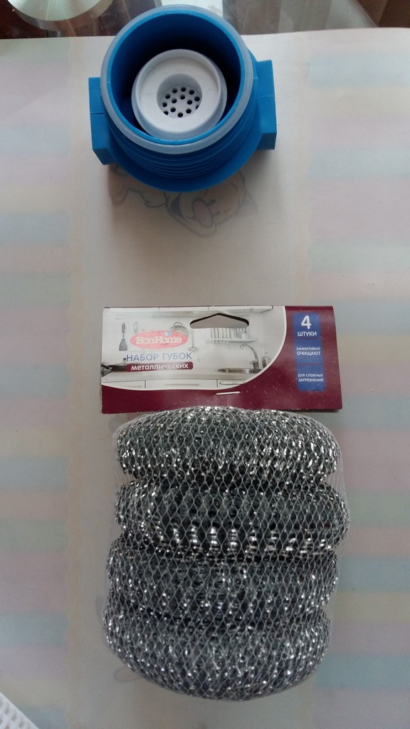

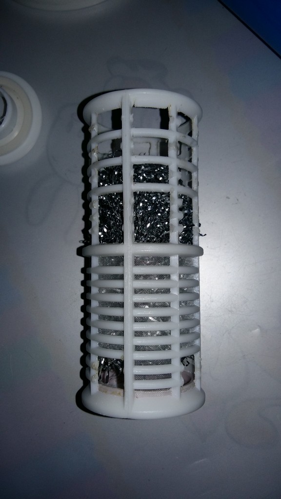

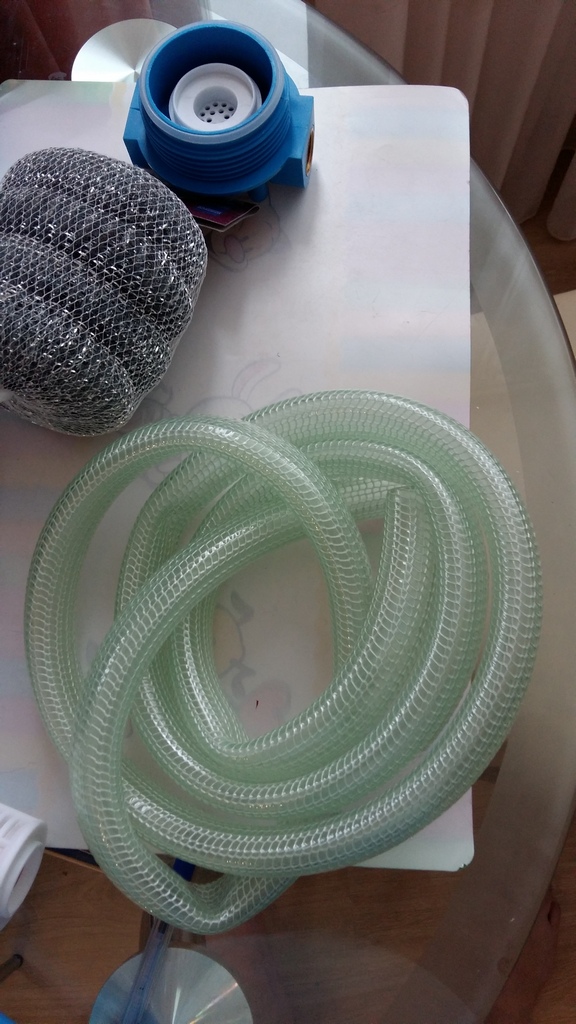

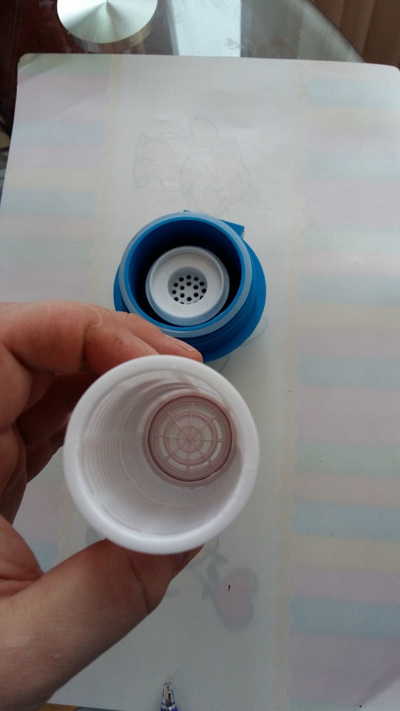

Джентльмены оцените! Сегодня пошел по магазинам, прикупить приблуды, что бы смастерить маслоуловитель (на глушение ЕГР и вырезку сажевика записался на среду 25.01 с перепрошивкой, каталик посоветовали оставить, пока думаю). Короче сначала купил канализационных прибамбасов рублуй на 300. Потом в одном отдельчике гляжу, а там то что надо - магистральный фильтр для воды. Посмотрел, разобрал, прикинул - то что надо! Немого доработал "напильником", короче вот что получилось. Оцените. Высказывайте свое мнение! Буду очень благодарен. Цена вопроса - около 1500 р. за всё. Смотреть снизу вверх!!! Да и входные пластиковые дырочки я вырезал в одну большую дыру!
Добавлено через 12 минут 45 секунд:
В итоге ВОТ.
сетка рестайл
шланг 100 р/п.м.
набор метал. губок 50 руб.
сетка 2
сетка до рестайла
Внутрен. фильтр. элемент
верх. крышка
фильтр 2
фильтр
коробка

Да не к каким. Поскольку в этой самопальной системе внутреннее сечение не уменьшается. Мелкие сетки исключены. Пары конденсируются за счет завихрения на метал. сетке снизу. Во время работы газы горячие и ни какого замерзания не будет. А когда она (система) замерзнет, то все что накопилось уже будет в нижней части уловителя. И я не думаю, что там будет такое кол-во воды, что бы разорвать этот фильтр. После пуска, там всё опять оттаит. Так что как минимум ни какого вреда не будет. А будет польза или нет надо посмотреть что и сколько будет улавливаться!
