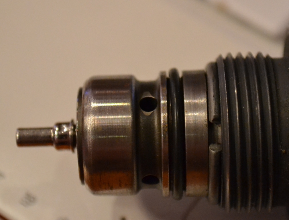

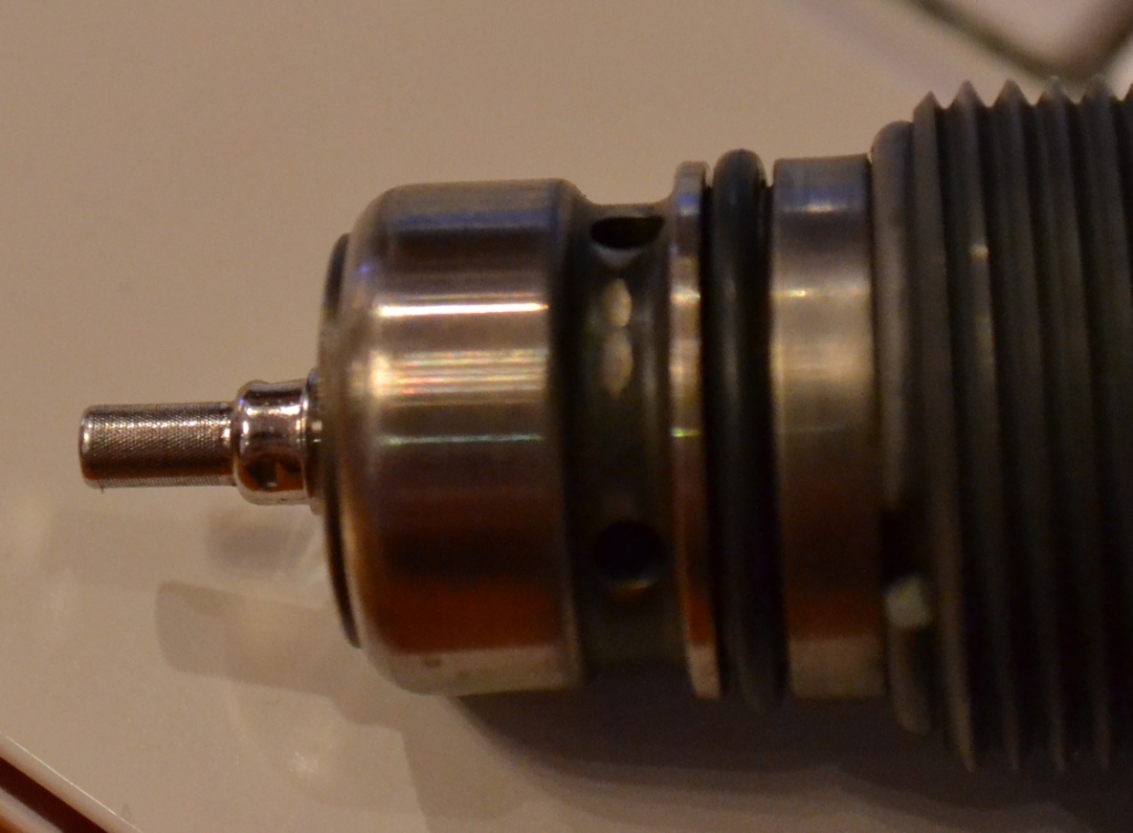

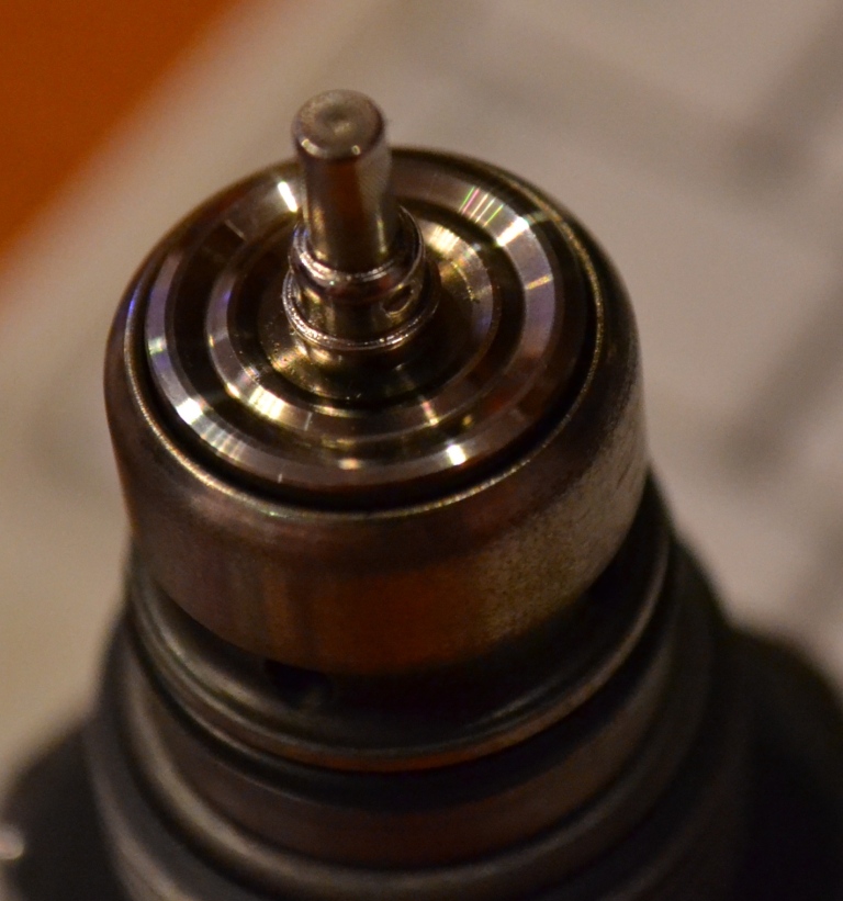

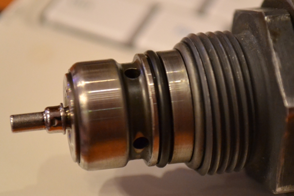

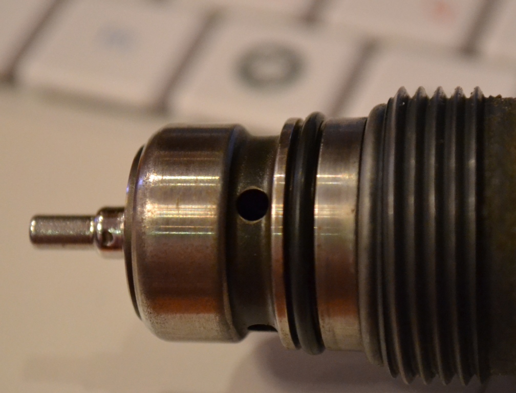

Сообщение KotAbarmot » 16 янв 2017, 23:23
Ну не вижу я где здесь сеточка?
Добавлено через 1 минуту 38 секунд:
Лёха Юрич писал(а):можно судить что происходит
это мой старый регулятор. Можно какие-нибудь выводы по фото сделать?
Добавлено через 1 минуту 28 секунд:
мухтар писал(а):А "сеточку" то нашли ,
неа))))) ткни пожалуйста пальцем в фото :D

Re: Ошибки топливной системы P1186, P0088, P0087
Сообщение Лёха Юрич » 17 янв 2017, 00:35
KotAbarmot писал(а):с торца торчащий "сосок"
да.
и даже на нечетких фотках на нем виден торчащий из отверстий мусор.
только пожалста не ведитесь когда вам скажут что это не сетка а "рассекатель" топлива ( ну или что то в этом роде ) есть такие умники , поверьте.
это просто сетка и не более
