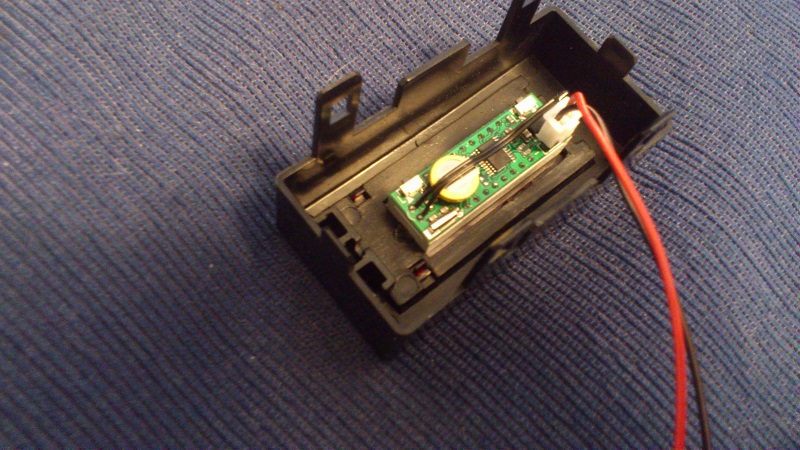

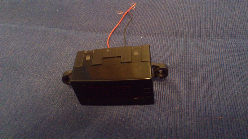

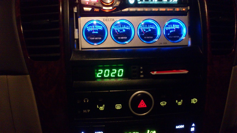

Заказал часы по ссылке товарища ArKo: https://ru.aliexpress.com/item/Car-Elec%20...%20efa8efb10b
В блок с родными иногда работающими часами вставил те, что пришли с Китая. Отзывы про них положительные. Маленько натфилем, пару капель супер-клея. Не удобность в том, что кнопки корректировки находятся на самих часах, если придется подводить, то опять нужно разбирать торпедо. Можно конечно припаять удлинитель к кнопкам, как у часов по второй ссылке у ArKo.
Часы стоят месяц, ход точный. Еще в них есть датчик температуры и напряжения. И все эти три параметра калибруются. Позже кнопки упр-ия вынесу наружу.

Я себе ставил такие https://ru.aliexpress.com/item/0-56-Red ... efa8efb10b
Проблем с установкой не было. Кнопки как раз попадают на место штатных. Если вставлять в в панель ВМЕСТО родных часов, то экран очень яркий, немного раздражает. Я вставлял в КОРПУС родных часов, у них стеклышко немного тонированное, поэтому с яркостью проблем не было. Зато в родном корпусе эти часы несколько удалены от стекла, а так как экран у них побольше, то с места водителя цифры на часах немного "обрезаны". Думаю переделать, максимально сместив их ближе к стеклу.

Заказывал оба варианта. Второй вариант (тот что предлагает Irving) при установке в штатный корпус, цифры будут слегка "обрезаны" т.к. размер чуть больше прозрачного окна штатных часов.
Те которые поменьше, мне больше понравились. Выпаял штатный экран, микросхему под ним, на ровную плату приклеил часы. Кнопки с часов снял и проводами подпаял к заводским на штатную плату. Так же подпаял провода питания к штатному разъему. Пока не ставил, проходят тест на столе. Постараюсь на днях сфоткать все и выложить.
