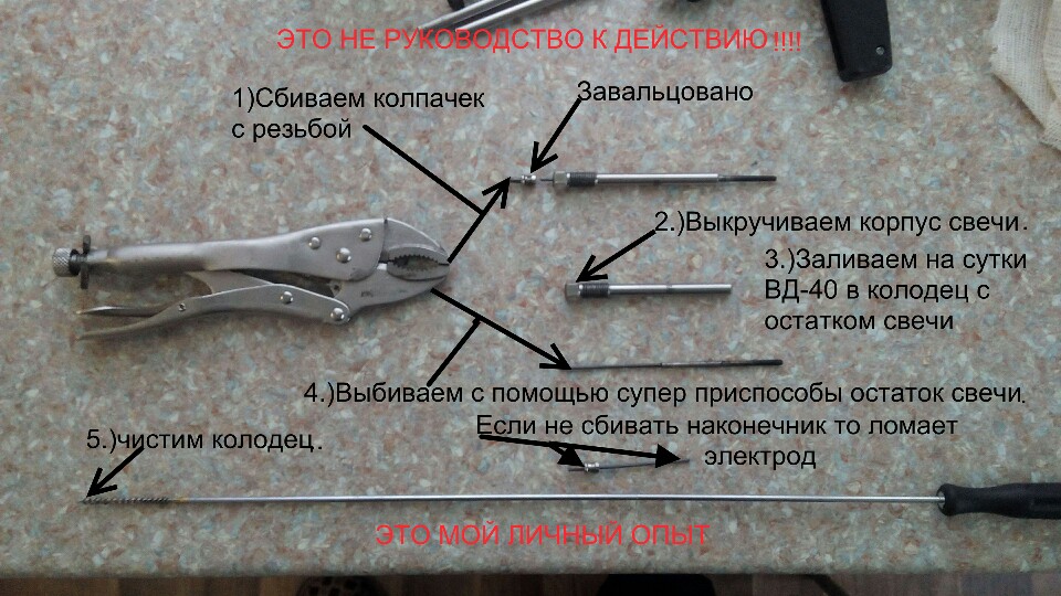

Начал выкручивать вторую свечу обломался стержень посередине кароче терь тока ждать когда выстрильнет :( получается когда выкручиваешь стержень крутится и обламывается
Добавлено через 7 минут 6 секунд:
Третью свечу стал умнее взял свои суперплоскогубцы ухватился за резьбу и сбил наконесник с токового провода остался хвостик стержня обильно смазал вдшкой и выкрутил тело внутри остался стержень и нагревательный элемент залил в канал вдшки и завтра начну выбивать

STELLOX 201075-SX они и стояли на этой машине незнаю сколько я ездил две зимы не заморачивался стоит вебаста токовый стержень завальцован в наконечник намертво и резьба ненада я одну свечку за этот стержень выбил приспособу выкладовал выше

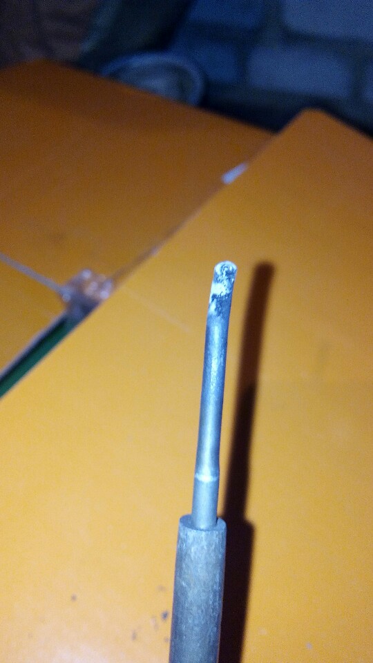

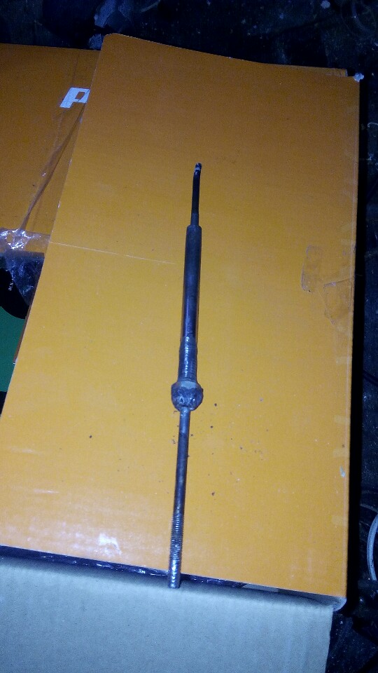

Вытащил вторую свечу по той же схеме завтра займусь третий выкладываю фото как делал я, может пригодиться кому ,вытащил две свечи а это уже не случайность одну заламал потомучто не сбил наконечник в моем случае его не вытащить только ждать когда выстрельнет :(

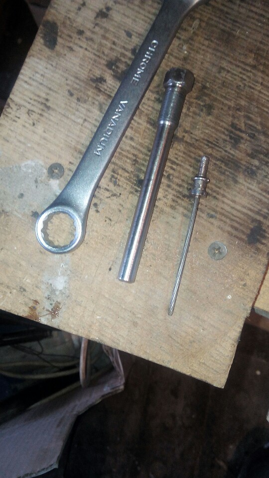

Всем привет взялся я за последнюю свечку вечер промудохался изобретал разные приспособы чтоб на горячую насодить на обломок свечи трубку потом пытаться выбить но все безуспешно сегодня утром продолжил сделал из старого корпуса свечи приспособу внутри чуть заузил молотком и нарезал резьбу чтоб был хоть какой то зацеп накалил и забил на обломок потом завел мотор и думал проеду нагрею чтоб головка нагрелась в итоге дал коксу на ровном участке и она выстрельнула вот так и не пришлось головку снимать хлопотно но может мои действия кому та помогут :Yahoo!: :Yahoo!:
