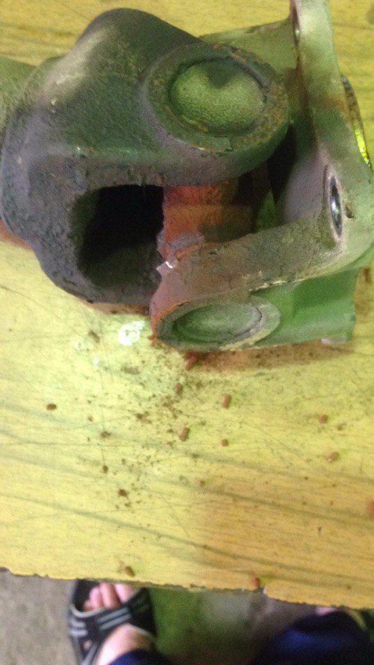

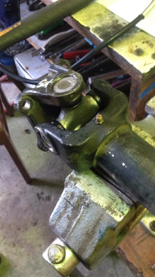

Сообщение diablo » 16 июл 2017, 10:11
поменял вчера на заднем кардане крестовины. поставил патрон. в принципе нормально встают, только кернить надо хорошо что б крышки не вылетели. теперь есть возможность шприцевать и задний кардан.
когда снял, из под крышки начали высыпаться поломанные ролики. мертвую крестовину легко определить: если на крестовине есть ржа то ей хана.
закернить хорошо не вышло, пришлось подложить шайбы 2мм толщиной и прихватить из точками.
