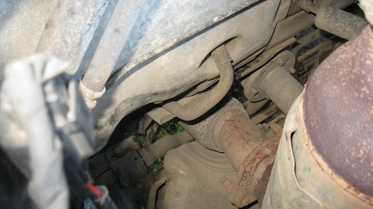

Форумчане, выручайте!
Не могу найти дренажную трубку.
На предыдущей машине отчетливо виднелась г-образная резиновая трубочка.
На соре не могу найти.
Может кто-то на пальцах объяснить или сфотать?
Заранее спасибо!

Сообщение ...Михалыч! » 05 мар 2017, 03:33
Hs,
некий дренаж - на снимке выше...
а заменить хомут пружинный для патрубка печки- это для чего? У Димца не держал хомут печки( это частный случай) и антифриз капал на выхлопную и была вонь, которую он спутал с вонью от радиатора испарителя...

Сообщение -AS- » 16 май 2017, 11:34
в выходные решил прочистить кондиционер.
Использовал пенный Step UP.
Работать лучше вдвоем один запихивает и держит шланг в трубке что на фото несколькими потами выше.
Второй держит баллон и жмет кнопку.
Единственное, ну удалось пропихнуть шланг как положено далеко.
После обработки в салоне не сильный запах химии.
Пока не езжу оставил машину в гараже с приоткрытыми окнами, что бы выветрилось.
