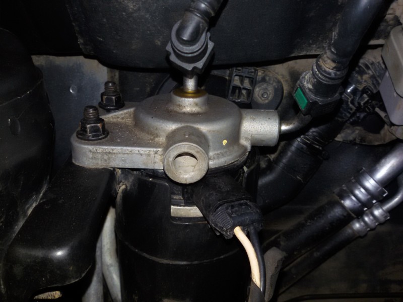

Хыра писал(а): Вложения: DSC09598.JPG
Наткнулся на это фото и обнаружил что у меня нет никаких проводов из этого отверстия... Подскажите что это и почему у меня нет?

Ни у кого нет.

[b]Fedot
'это яко бы отверстие использовалось под датчик вкл подогревателя до 26.03.11... на фото верхняя часть фильтра... Датчик находится СНИЗУ ( с торца) фильтра

Сообщение Лео » 09 мар 2016, 08:47
paaltel писал(а):Ни у кого нет.
не надо так категорично, см ответ ...Михалыч!
в моей машине -есть!!

Сообщение Fedot » 09 мар 2016, 09:39
Не понял... Это отверстие под датчик, но датчика может не быть по умолчанию, тогда как включается подогреватель?

Сообщение ...Михалыч! » 09 мар 2016, 11:30
Fedot
у тебя авто 12гв,датчик находится в "таблетке" подогревателя...

Re: Топливный фильтр - check water separate
Сообщение paaltel » 09 мар 2016, 11:56
Да,про год забыл :oops:
