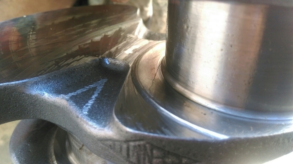

Сообщение Volodya2110 » 07 сен 2016, 21:51
Вот такие трещины. Сказали стук от них . Вкладыши все в порядке.
И от чего так раздолбало?
Стук от таких трещин возможен?

Сообщение anton_gl » 08 сен 2016, 02:30
Volodya2110
Это польский коленвал?
Такое впечатление, что это сырец термонеобработанный. Брак короче, поэтомк и меток не было,

Сообщение Volodya2110 » 08 сен 2016, 09:10
Да. Польский!
