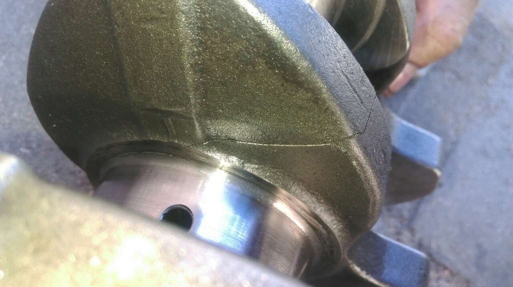

Сообщение Volodya2110 » 07 сен 2016, 21:51
Вот такие трещины. Сказали стук от них . Вкладыши все в порядке.
И от чего так раздолбало?
Стук от таких трещин возможен?

Сообщение anton_gl » 08 сен 2016, 02:30
Volodya2110
Это польский коленвал?
Такое впечатление, что это сырец термонеобработанный. Брак короче, поэтомк и меток не было,

Сообщение Volodya2110 » 08 сен 2016, 09:10
Да. Польский!

Сообщение Volodya2110 » 20 сен 2016, 20:57
В поисках коленвала !
Не могу теперь найти. Ищу опять в Польше. Пишут оригинальный, спрашиваю есть ли на торце клеймо с кодами размеров шатунных и коренных шеек. Все пишут ...НЕТ!
Что они так редко встречаются?
Помогите найти коленвал нормальный!

Сообщение DiCh » 24 сен 2016, 02:37
Я покупал оригинальный коленвал, все маркировки присутствовали. На китайских, польских и немецких (так сказал продавец) маркировок не было. По отзывам они долго не ходят.

Сообщение Volodya2110 » 24 сен 2016, 09:42
Столкнулся уже с этой проблемой.
Пишут .."оригинальный"! Спрашиваю: "Маркировка есть?" Нет!

Сообщение DiCh » 24 сен 2016, 10:30
Обманывают, это не оригинал.
