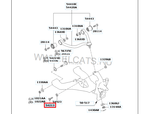

Сообщение Gubkin » 19 сен 2016, 14:47
Сорвал резьбу на болте Hyundai/Kia54203-3E100
просто отлично подходит болт M10 c мелкой резьбой от "краба" передней подвески ВАЗ 10-ого семейства
