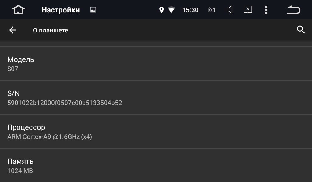

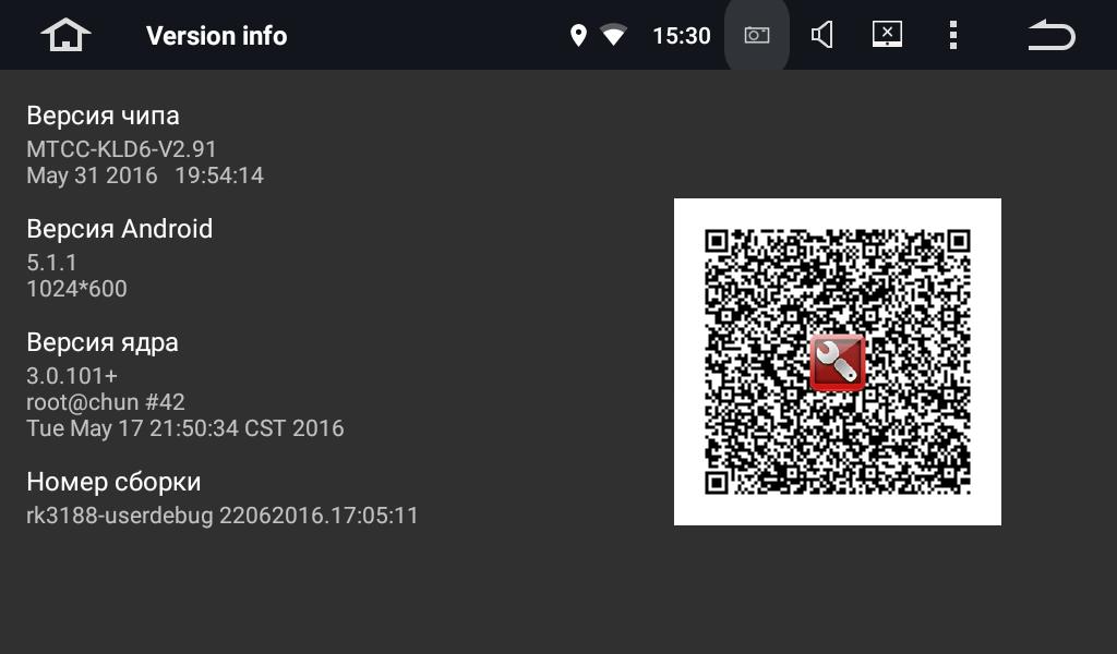

Re: ГУ на штатное место Kia Sorento XM F/L
Сообщение Valeriy M » 27 июл 2016, 08:15
Экран супер, вчера было яркое солнце - все видно великолепно, картинка "сочная", что радует ставят достойное железо: 4 ядра, оперативка 1 Гбт, экран HD 1024*600, громкость звука по моему не изменилась, в принципе никогда не слушал музыку громко, так же и сейчас, чуть выше половины, качество звука показалось лучше, но это скорее субъективно. Надо дать ладу в настройках, их добавилось тьма, да и настроить все под себя.

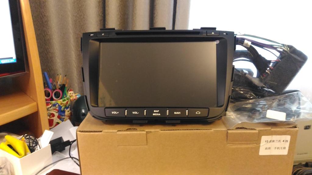

Ну что магнитола получена.
СПСР Экспресс - http://www.spsr.ru/ - отвратительно работают, ни каким экспрессом и не пахнет (скорее с утра литр тормозухи и на трмоза на весь день). Если СПСР есть претензии к написанному, то у я сохранил всю переписку.
Внешний вид стандартный.
Пока подключил на столе и ругаюсь с китайцем. (сам потихоньку делаю разъем).
С китайца попробую стрясти документацию по максимуму.

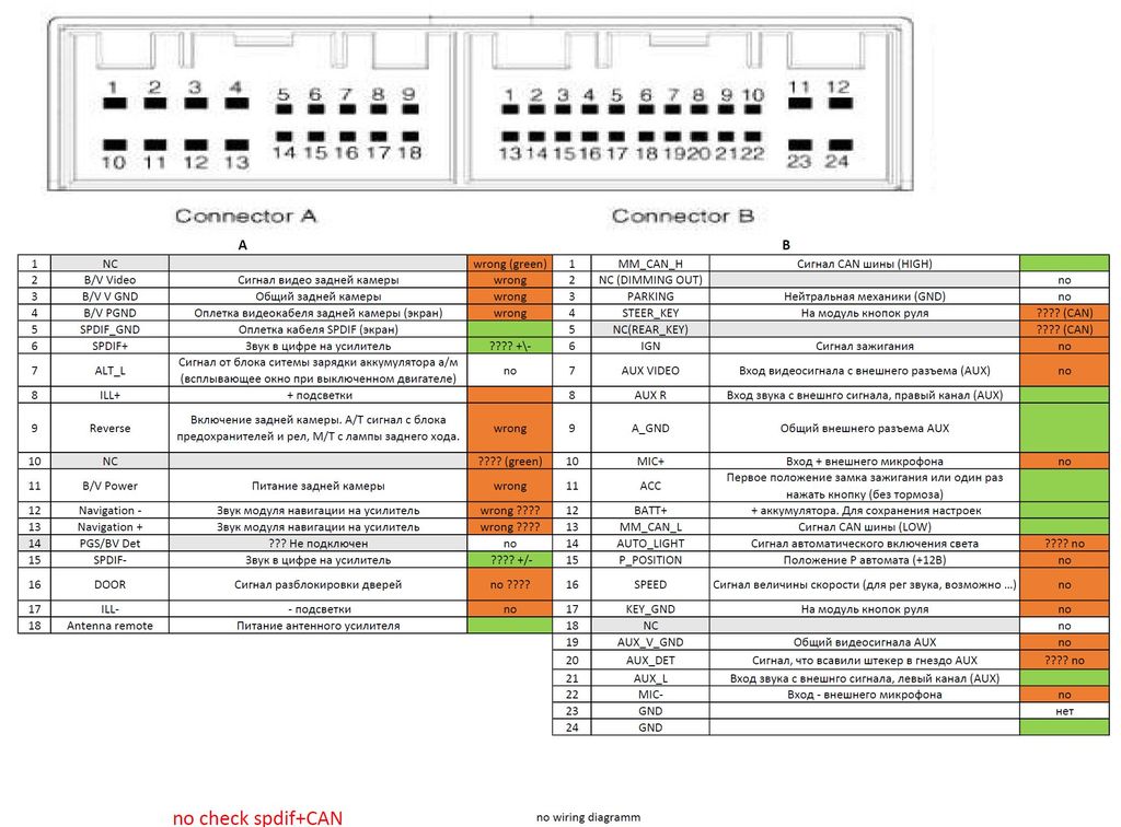

По магнитоле как и предпологалось разъем переделывать.

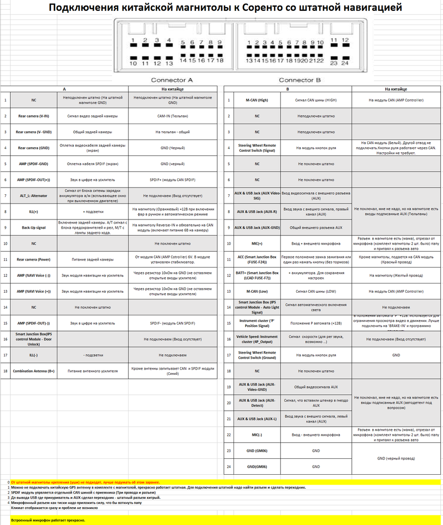

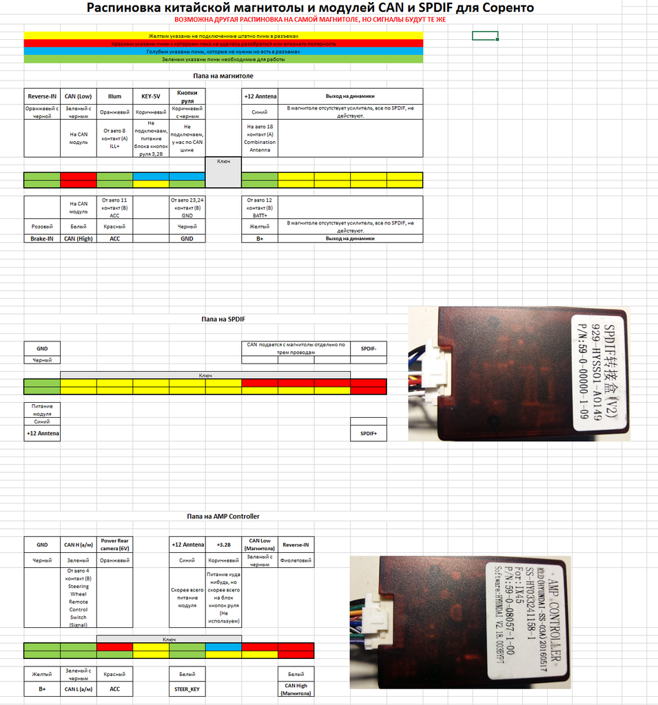

Сообщение byba » 03 сен 2016, 12:14
Ну и как обещал отчет.
Магнитола куплена здесь - http://ru.aliexpress.com/item/Android-4 ... .69.vAIghh
Доставка СПСР - ОТВРАТИТЕЛЬНО и БАРДАК.

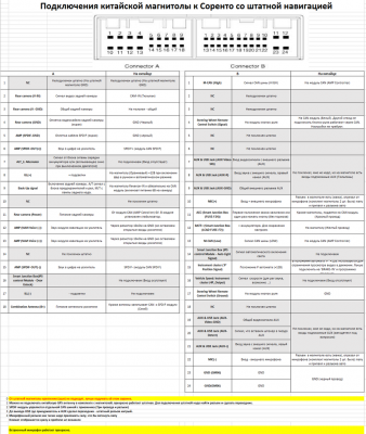

Продавец - в принципе нормально, но схемы на магнитолу и модули получить не удалось, либо секретные данные, либо перепродажник и просто не знает. Прошивку обещал но так и не прислал, типа я вам посылаю, а вы не получаете.
В общем KANOR -не впечатлил.
Вроде все заявленные функции работают:
прием лучше чем у штатной - это точно, на стоянке штатная хрипит, эта работает.
звук устраивает, возможно чуть тише, но по мойму это в настройках. Еще покываряюсь.
экран в солнечную погоду показывает отлично. В настройках один из экранов почти черный - вот тогда зеркалит и довольно сильно.
Не проверен голосовой поиск и внешний микрофон.

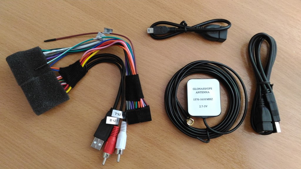

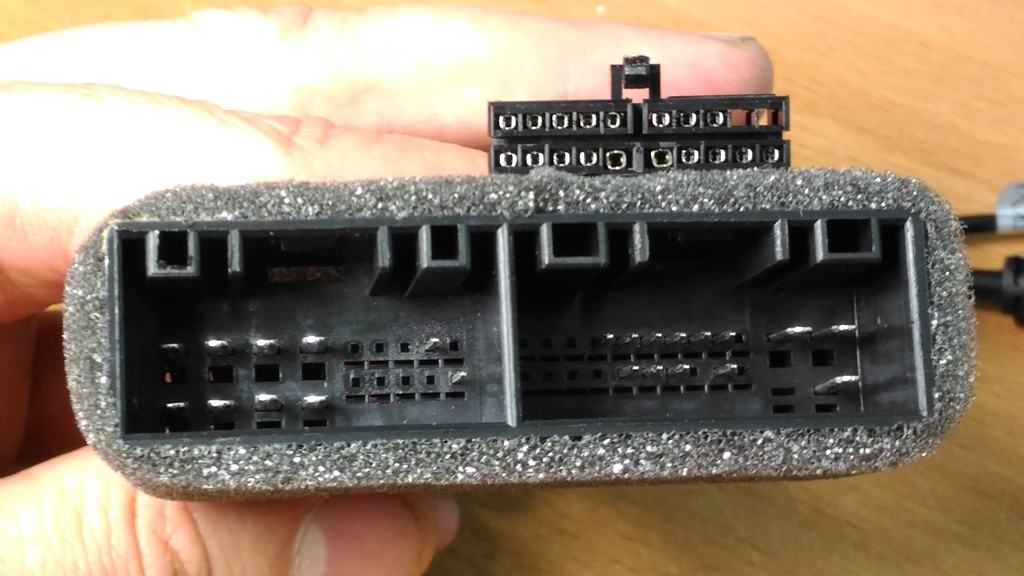

Про подключение:
В комплекте с магнитолой идет два шнурка ( ну их там больше, но основные)
Ни один из них нам не подходит.
Надо переделывать.
В более хорошем качестве
Распиновка магнитолы и модулей.pdf
При таком подключении все работает. Внимательно читать примечания. Постарался написать не только куда провод прикрутить, но и для чего. Как получилось не знаю.
Буду добавлять, когда окончательно установлю или если что-то надо будет исправить.
