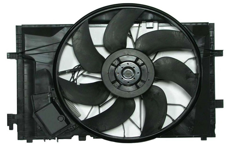

а кто нибудь примерял вентилятор от 211 мерседеса двигатель 3.2? на глазок прикинуть вроде можно примостить. вот он бы классно обрабатывал радиатор и не дал бы греться и период работы был бы коротким.

Можно просто сравнить размер радиатора и вентилятора, только дороговато от Мерса брать вентилятор, тем более он может быть с импульсным управлением, работать как муфта.

привезли мне от мерседеса 210 го 3.2 двигатель. крыльчатка меньше, диффузор пилить приходится, но если помучиться впихнуть можно, только сомнения по поводу расстояния от радиатора, моторчик упирается в шкив где стояла муфта. но для проверки вставил просто от опеля. обороты слабоваты, но эфекту больше чем от обоих нивовских. сегодня полез обратно на соки. вроде сбрасывает но только на низких оборотах при маленьких нагрузках. прикинул ситуацию сделать такого рода. поставить датчик на более высокие температуры срабатывания, примерно 97-92 и примостить два винта от калины ВАЗ-2118. Ну или подогнать мерсовский, только закрытый диффузор смущает. не будет греть и препятствовать потоку воздуха на ходу?

Спасибо Евгений, сегодня, только что точнее, рискнул и вставил винт от мерса 210го 3.2 двигатель, шесть лопастей на нем, малость кайму спилил с диффузора поколхозил вставил, смотрится красиво, пару раз дал сработать, остужает в 3-4 секунды, гребет сильно, завтра попробую на ходу как он под нагрузку в гору, только вот вопрос он мне создал, реле ставить тоже родное? ну и температурный режим двигателя. никак не соображу в каком диапазоне можно работать двигателю. у меня стоит датчик 92-87. тот датчик о котором писал Михаил почему то загадочно стал дефицитом, думаю пока поставить 97-92, вот не знаю правильно ли будет?

Anatolii-bad2 Извини, что то запутался я с ответом, никак отправить не мог. писал, но не нахожу где оно. В общем, поставил я от мерса 210 го вентилятор в сборе с кожухом, датчик в нижнем патрубке 92-87 простой, на всякий случай прикупил датчик от фольксвагена, работает пока, даже помоему хорошо. срабатывает и остужает быстро. и в жару. но в жаркую погоду нагрузить по полной не получилось, в горы не лазил, а так вроде пойдет
