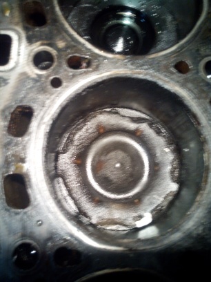

В начале лета у родственника переберали движок Когда скинули головку волосы дыбом стали После того как его попытали он рассказал что по весне соревновался на трассе с одним Ну и итог с зимним утеплением движок вскипятил и ума хватило подлил холодной жикости Итог головку вздыбило и газы стали прорыватся во второй цилиндр где получилось сплошное горение перегрев и расплавнение поршня а также выхлопных клапанов При гильзовании еще нашли трещину на гильзе

Алекs писал(а):движок вскипятил
По крайней мере 170 сильный двигатель вскипятить сложно. При перегреве мозги очень сильно снижают мощность и не заметить этого просто не возможно! У меня пару раз такое было. Стрелка уходила в красную зону, Бинар показывал 110*С. В таком режиме заползал на перевал, открывал капот, ждал пока двигатель на холостых остынет и дальше продолжал движение. Антифриз при этом не кипел. Для двигателя ни каких последствий не было...
Алекs писал(а):расплавнение поршня
Скорее всего форсунка была не исправна на втором цилиндре.

Форсунка во втором нормальная( если на фото присмотрется видно на поршне следы распыления) они охлаждали поршень А форсунки вроде как сам делаю и на стенде проверяю Вы же не доливали в горячий движок ледяную охлаждайку Там на головке еще и седла клапанов поплыли Родственник у меня не ездит он низко летает :D
