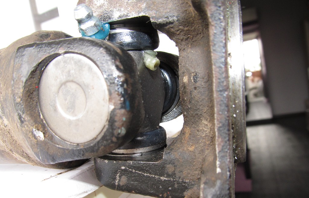

Стопорные кольца 0175725171 (1,25 мм)
И крестовина GMB GU7280
Встали просто отлично, как родные )
Тавотница правда торчит как-то хреноватенько )
