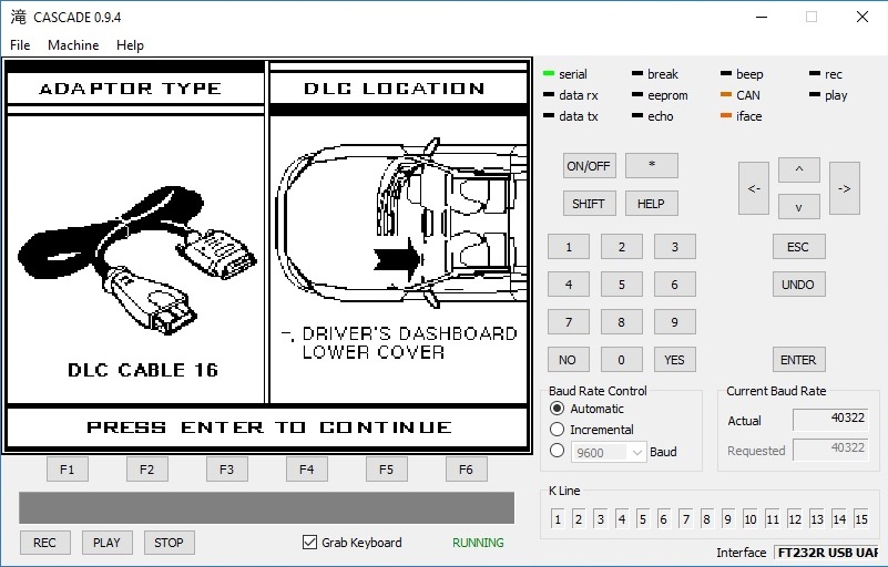

Начало было проложено Frankenstein911, небольшое продолжение:

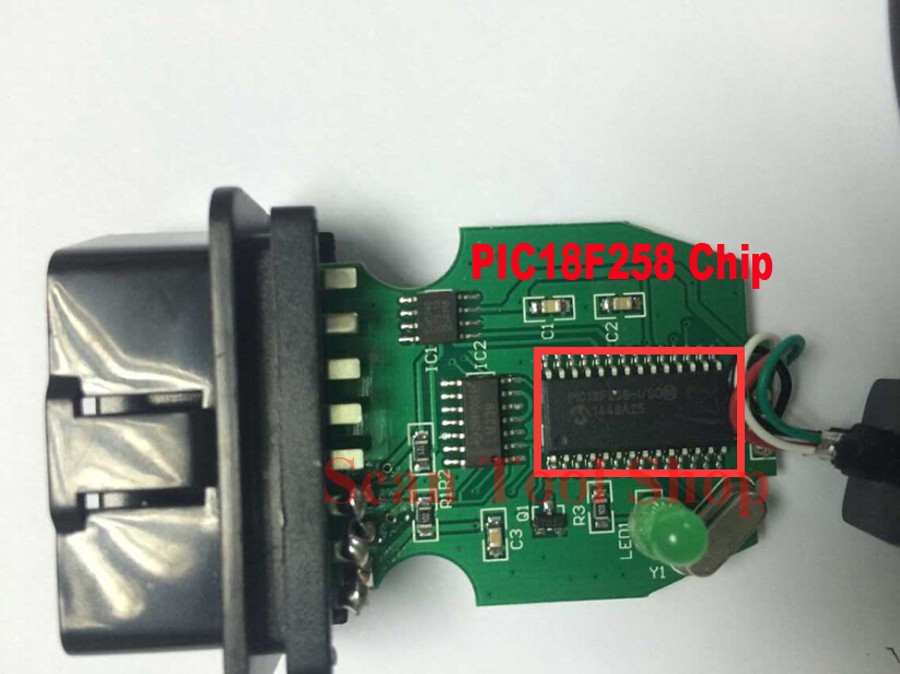

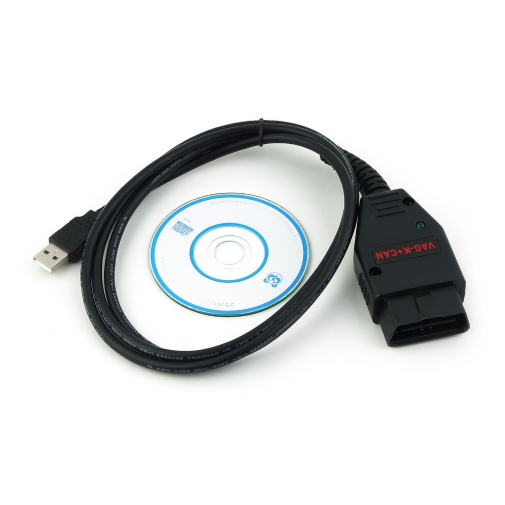

Купил на Али VAG K + CAN 1.4 OBD II
Выбирайте на Али с такими чипами:
Хотя на моем VAG-e, на той микросхеме, где написано FTDI FT232RL нет никаких обозначений. Ноунейм :) Но это не испортило процесс диагностики итп операций...
Драйвера на диске для VAG-a были только для XP.
На ноуте у меня стоит 64-я 10-ка. При подключении VAG к USB порту драйвера скачались с Центра обновлений и установились. Проблем с этим не было.
Более детально о драйверах и девайсе написано в теме Диагностика программой Cascade

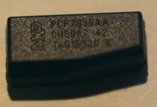

Купил 2шт. Транспондера PCF7936 по 140 руб. за шт. + доставка 300 руб.

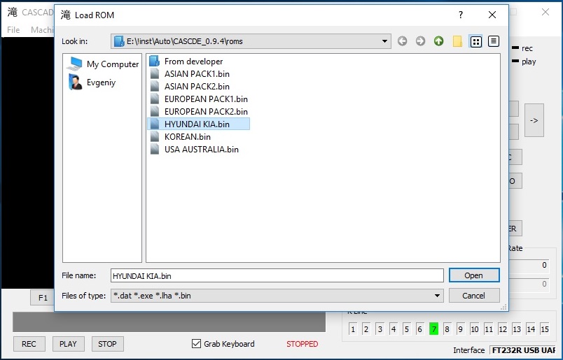

Скачал с Рутрекера CASCADE 0.9.4 и установил.
CASCADE - это эмулятор мультимарочного, автомобильного сканера Hi-Scan Pro (он же CarmanScan 1).
Запускаем ярлык с рабочего стола и выбираем файл HYUNDAI KIA.bin
Выходит окно
жмем Enter

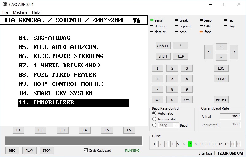

Выбираем 4-й пункт KIA GENERAL
Далее, выбираем модель 23.SORENTO,
год 01.2007-2008
далее, 11 пункт IMMOBILIZER
Добавлено через 48 минут 1 секунду:

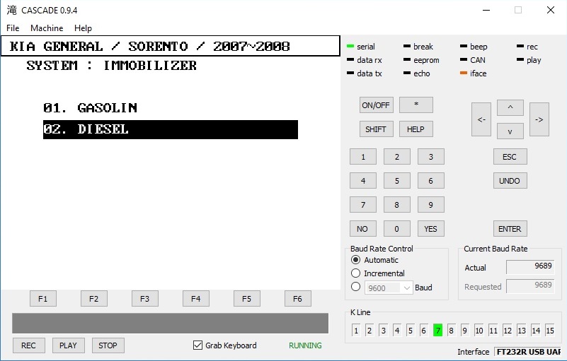

Выбираем 01.DIESEL
жмём ENTER
еще ENTER
Выходит окно с выбором пунктов меню Иммобилайзера
В первом пункте можно посмотреть сколько ключей прописано.
У меня было 2.

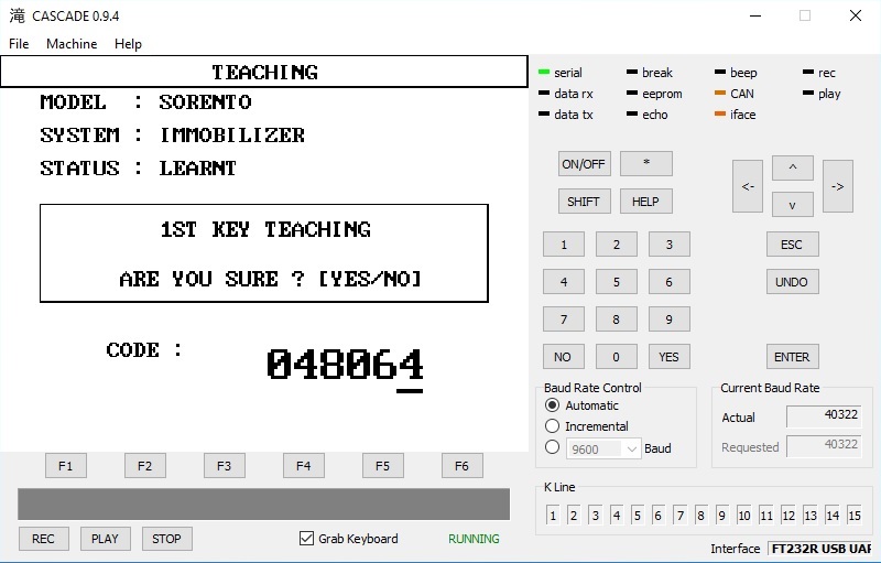

Нажимаем ESC и выходим в предыдущее меню и выбираем 4-й пункт
TEACHING
Вводим шестизначный ПИН код автомобиля
(ПИН код можно сгенерировать с помощью калькулятора.
На ЯДиске файл Pincode.exe
Запускаетe файл и вводите последние шесть цифр корейского ВИНа и получаете шестизначный код Иммо.
Так же в сети интернет вы сможете найти и другой калькулятор, было бы желание.
Обратите внимание, что все находящиеся в этих калькуляторах данные по ПИН кодам для авто до 7/2007 года. Хотя...лучше пробовать, а вдруг и подойдет.
ПИН кода от более младших машин можно узнать в профильных форумах: либо за деньги, либо бесплатно, в зависимости от форума и "жадности знающего" :) )
и жмём ENTER
Теперь остается жамкать или Yes(Y) или No(N) :)
Жмём конечно Y и прописываем 1-й ключ.
Да, забыл в самом начале написать, что необходимо собрать все ключи, которые вы хотите прописать.
У меня был старый ключ, новый (из под обходчика иммо), и два Чипа.
Так же все манипуляции со входом в программирование и сама прописка ключей делается при вкл.зажигании (двигатель заводить нет необходимости)
Поэтому, очень удобно иметь простой, выточенный ключ без ЧИПа, которым вы вкл. зажигание, а потом просто будете прикладывать прописываемые ключи и чипы к замку зажигания.
Внимание: если вставить ключ с чипом то он пропишется в иммо, и программа попросит вставить второй ключ, при этом, что бы вставить второй, вам необходимо будет извлечь первый. При извлечении первого, вам придется выключить зажигание, что в свою очередь приведет к потере связи...
В итоге я прописал 4 ключа и выключил зажигание, для выхода с режима программирования
Данные (количество) по ключам в иммо моего авто.
Теперь в обходчик иммобилайзера вложу прописанный чип, вместо "живого ключа", который еще пригодится, как запасной.
Безчиповый ключ еще можно использовать тогда, когда нужно просто покрутить стартером без заводки авто :)
Как то так.
Всем удачи!
