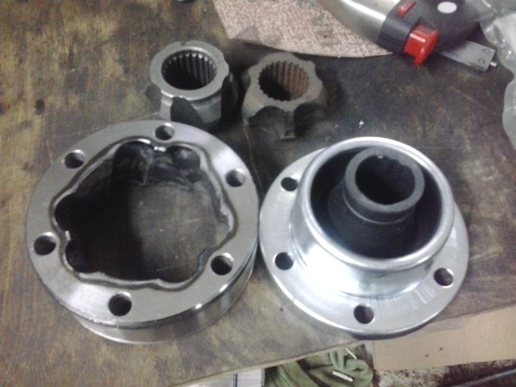

ШРУС ПЕРЕДНЕГО КАРДАНА + ПЫЛЬНИК. У ВНУТРЕННЕЙ ОБОЙМЫ НУЖНО УБРАТЬ 3-4 ММ.(УБРАЛ НА НАЖДАКЕ) ПЫЛЬНИК ОДИН В ОДИН С РОДНЫМ. В КОМПЛЕКТЕ БОЛТЫ И СМАЗКА. GSP 602001. И НЕ НАДО НИЧЕГО ГОРОДИТЬ, ВСЁ ПОДХОДИТ.

albrybinck писал(а):ШРУС ПЕРЕДНЕГО КАРДАНА + ПЫЛЬНИК. У ВНУТРЕННЕЙ ОБОЙМЫ НУЖНО УБРАТЬ 3-4 ММ.(УБРАЛ НА НАЖДАКЕ) ПЫЛЬНИК ОДИН В ОДИН С РОДНЫМ. В КОМПЛЕКТЕ БОЛТЫ И СМАЗКА. GSP 602001. И НЕ НАДО НИЧЕГО ГОРОДИТЬ, ВСЁ ПОДХОДИТ.
Где-ж ты был раньше уважаемый :D . Я вчерась внедрил Patron PCV1583 по схеме форумчанина B$n]{ir .
Единственный нюанс прокладки ставить не стал, использовал герметик, так как у оригинального шруса есть выемки под них, то есть при стягивании деталей контакт метал-метал.

albrybinck писал(а):GSP 602001
Вчера поставил такой. Действительно, хорошо подходит, внутреннюю обойму при помощи болгарки укоротил на 4 мм. В общем, рекомендую. Единственное, что ни на экзист, ни на емехе, ни в автодоке их нет. Или есть, но через полгода. Нашел через Zzap. 1100, из Ростова доставили за три дня.
