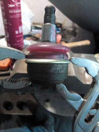

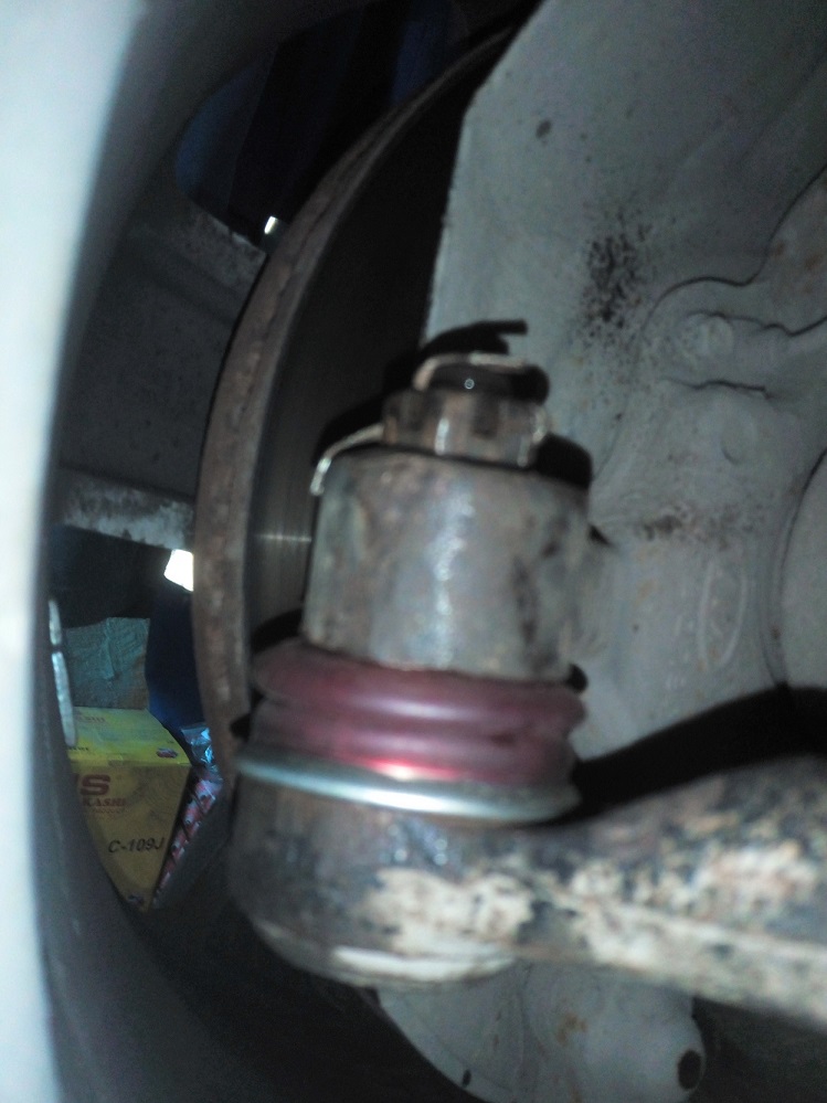

Сегодня поменял пылники на рулевых наканечниках. Спасибо всем за совет про Волговские. Купил прозрачные, вроде как силиконовые, но очень жесткие по сравнению с родными. Подходят хорошо и низ и верх. Пепеставными клещами с двух сторон потехоньку и все на месте.
