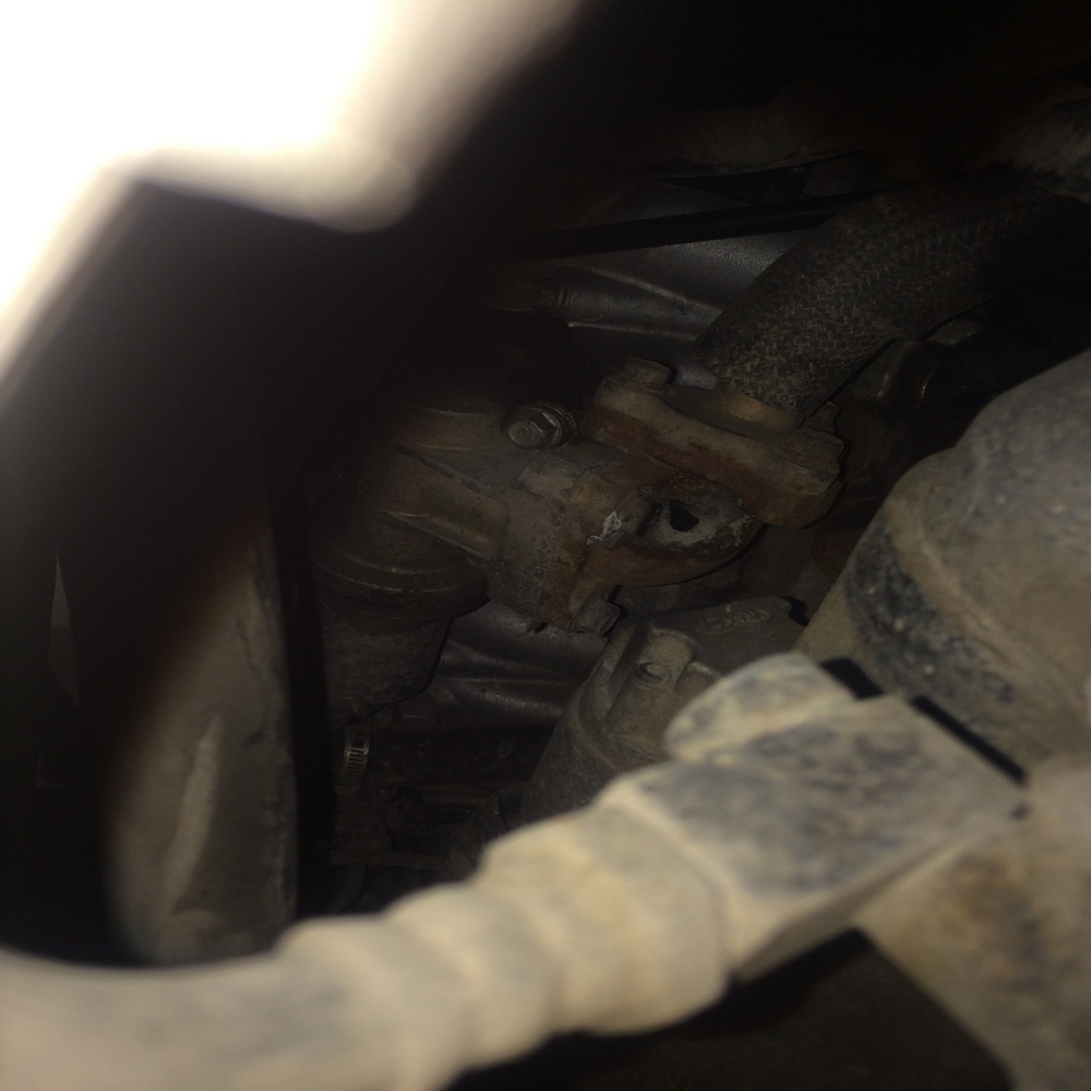

Такой вопрос: а кто-нибудь при чистке или замене клапана ЕГР встречал перегоревший в самом центра чугунный переходник в месте перехода выхлопных газов из выхлопной трубы конкретно к клапану ЕГР. У меня на светофоре начал орать на разгоне как при случае прогорания глушителя. на подъемнике обнаружил дыру аккурат в центра чугунного переходника от трубы, ведущей от выхлопной системы с тремя болтами к клапану егр.
Такая просьба: если у кого есть неисправный клапан с этим переходником, то прошу отписаться с целью приобретения =)
