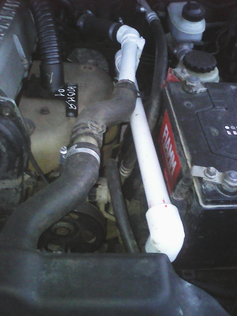

Использовал трубы пластик , думаю , что можна нижний понизу пустить чтоб не мешался , верхний оставить как есть . Вместо тройника на дроссель , отпилил у трубки штатной .

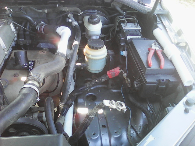

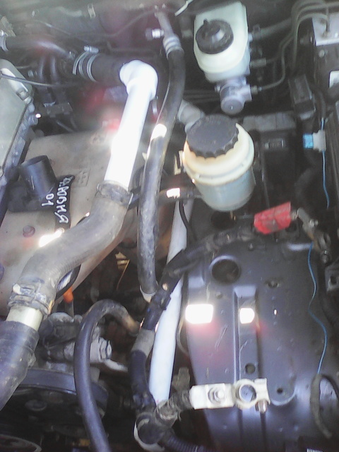

Всем привет ! Сегодня немножко переделал трубопровод , а то мешает тросику круиза . Опустил нижнюю трубу в низ .

Это площадка аккумулятора , труба ниже , теперь тросику не мешает . Температура движка стабильная 82 гр. , но сейчас лето .
