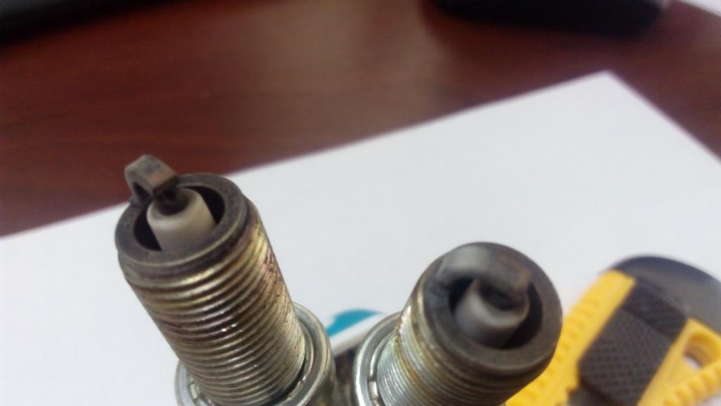

Р0103 пропуски в первом цилиндре, сейчас похолодало, стало лучше , чек не выскакивал, свечи еще не меням. Хлопки еще есть , во впуск, в фильтр , несильные при перегазовках на холостую.

alek_555 писал(а):Р0103 пропуски в первом цилиндре, сейчас похолодало, стало лучше , чек не выскакивал, свечи еще не меням. Хлопки еще есть , во впуск, в фильтр , несильные при перегазовках на холостую.
думаю вам лучше заехать к нормальному установщику и пусть он посмотрит что вам там поставили.
вы пишите что рассверлили до 2.3, но это мало, смотрел для 174 л.с. для этих форсунок надо 2.6 делать.
99% что у вас двигатель работает на бедной смеси.

Сообщение alek_555 » 13 май 2016, 14:54
Проехал сегодня 70 км. Никаких проблем, чем объяснить?!??? Провалов нет , тяги достаточно . Посмотрю еще в жару
Добавлено через 13 минут 31 секунду:
Поменял свечи(до замены машина ехала уже нормально). На улице два дня 15 град.

Сообщение alek_555 » 14 май 2016, 18:52
Сделали диагностику , подняли давление, откалибровать ( свечи новые) , машина полетела , я даже не ожидал. Грешу на свечку в первом цилиндре.
