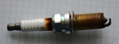

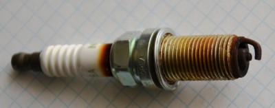

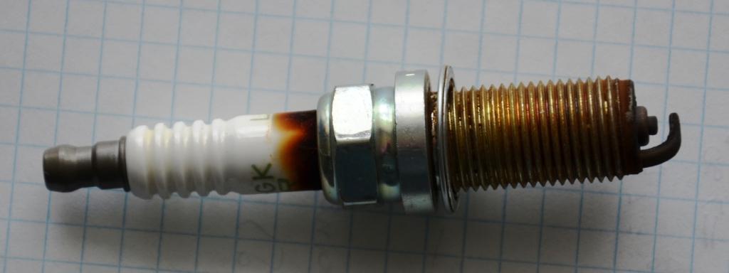

NGK LFR5A
Вот с такими свечами я приобрел сорика на пробеге в 62 тыс.км. Судя по их прикипанию к головке - это родные свечи с завода.

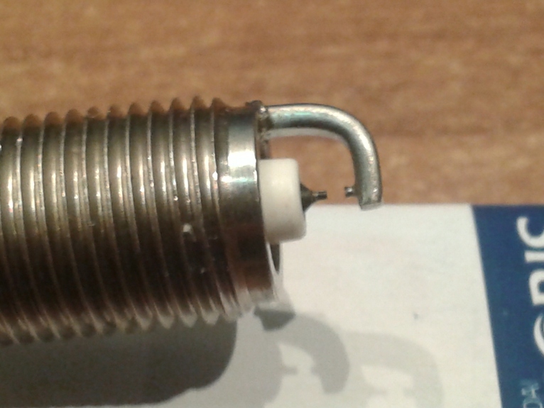

Вот такие поставил.

Судя по центральному электроду и еще бы походили :D. Но судя по цвету нагара бензин был плохой, скорее всего 92, а так хорошая трудовая свеча!!!

мне кажется зазор очень большой... и богатая смесь(если только не заводил перед заменой)...

Зазор большой потому что поработали свечи уже хорошо. Но смесь не богатая, так если бы была богатая смесь то нагар бы бы черный. А то сто я вижу, Это просто плохой бензин.

то же думаю, что зазор увеличен от периода эксплуатации, соответственно богатая смесь, и начало умирания катализатора

имел ввиду, что в связи с длительным периодом эксплуатации данных свечей, произошло естественное увеличение зазора, и искре может не хватать мощности
чтобы как следует пробить топливо-воздушную смесь, соответственно может снизится мощность двигателя, и увеличится расход топлива, т.е, раз слабая искра, происходит неполное сгорание топливной смеси на тактах впуска и сжатия, и несгоревшая часть с отработанными газами вылетает в атмосферу через катализатор, тем самым увеличивая температуру в сотах катализатора, что приведет его к дальнейшей неисправности
