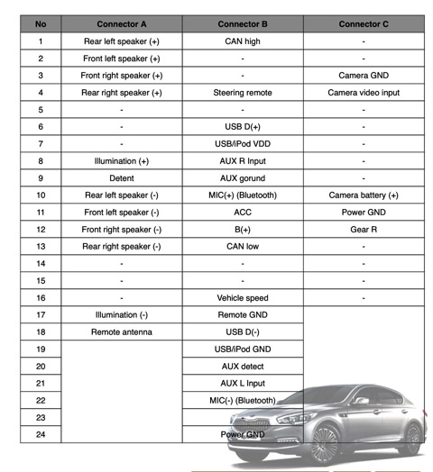

Комплектация "Люкс", штатная магнитола X8BB, сборка - 2014г.
В инете есть распиновка этой магнитолы.
НО, в реальности, в штатном разъеме "В" отсутствуют "Can high" и "Can low", а также есть контакт 15 на этом разъёме ( провод красного цвета ). Всё остальное вроде совпадает.
Может кто в курсе, что за провод приходит на конт.15?
Добавлено через 1 минуту 48 секунд:
И что за "Detent" такой?
Добавлено через 16 часов 19 минут 34 секунды:
Да уж, информации в глобальной паутине - мизер. Красный провод под №15 - скорее всего называется "Autolight".
Откуда подать питание (+) на штатную камеру заднего вида? Штатная магнитола, видимо, подавала питание при активном сигнале "Reverse". Но на китайском ГУ питания для камеры не предусмотрено. Подавать "+" от питания магнитолы, вроде как, не правильно, т.к. камера будет работать всё время, а должна включаться, по идее, только при появлении сигнала "задний ход".

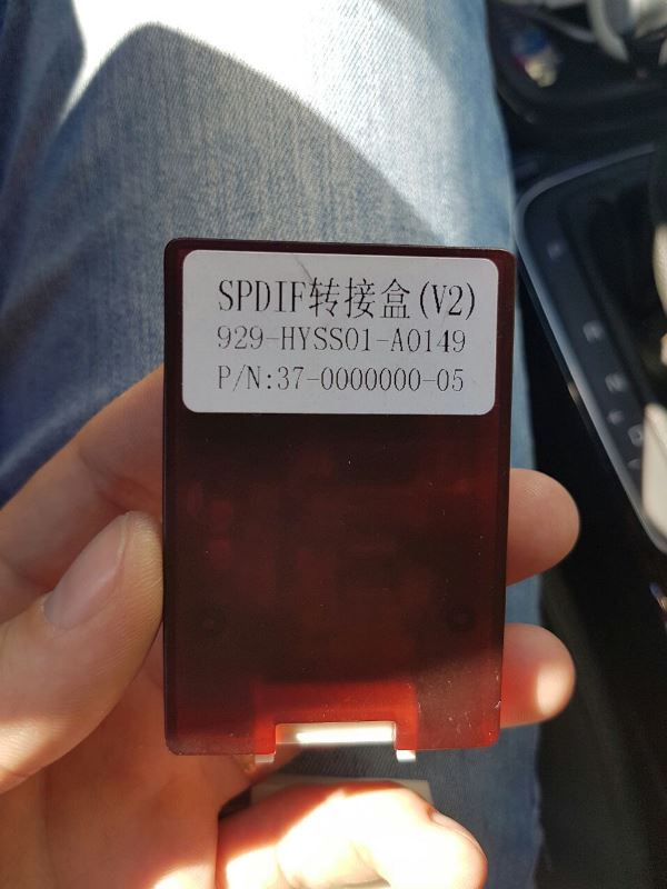

9262289928
По тихому звуку, лезь в настройки, там должны быть заводские настройки, если дейстар их не закрыл, пункт ЗАВОДСКИЕ НАСТРОЙКИ, пароль 126, вкладка аудио и плюсуй все параметры на максимум...
кстать пришли модуля, думаю в шапку надо кидать,
Для тех кто таки заказывает на соренто комплектации выше люкс, чтоб показывал климат и работал штатный усиль нужны именно такие блоки, играть изначально будет тише, как сделать громче, описал выше, и опять же при устаовке проверяйте пины....не попадают китайцы хоть убей....не совпадают...

Сообщение sultan000f » 12 май 2016, 08:14
9262289928
да такие же, дай знать что в дейстаре скажут, но громкость даж с накрученным в заводских все равно тише чем если через активные или штатная гу(((
