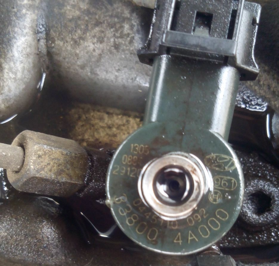

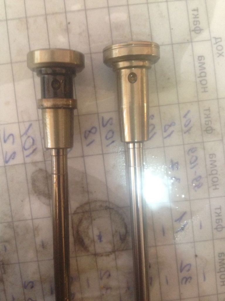

Купил клапан форсунки F 00V C01 033. Отдал на ремонт форсунки. Мастер разобрал одну и оказалось, что он не подходит. Установлен какой то другой. Кто нибудь сталкивался с таким? Интересно что за клапан по каталогу? Чует сердце наверное придется новые форсы брать, а клапан возвращать в магазин
Форсунка моя
Справа клапан который я купил. Слева который был установлен
РомаH

Сообщение Дед Форсуныч » 26 апр 2016, 14:20
Вообще должен подходить , вариантов изитроник не даёт !
Добавлено через 41 секунду:
А ради интереса фотку распыла с номером.

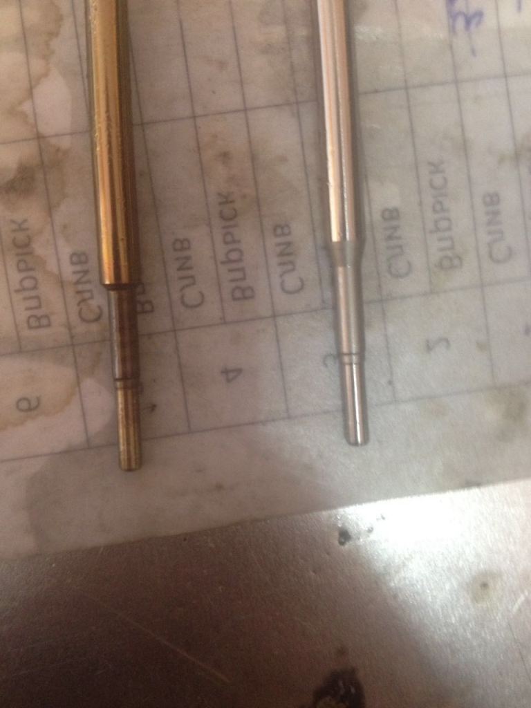

Re: Ремонт форсунок
Сообщение РомаH » 26 апр 2016, 14:31
Фотки распыла нет. Есть только эти, сфотал, чтобы я нашел если что именно такой. Потом обратно собрал, поставил на машину, я вечером забрал и уехал. Говорит новый клапан болтается как "что - то" в стакане. Сам говорит не разу такого не встречал, он тоже по базе пробил что должен быть, как я купил, хорошо хоть денег не взял за эти эксперименты.
Новый получается потоньше чем имеющийся, на фотке даже видать немного

Re: Ремонт форсунок
Сообщение Алекs » 26 апр 2016, 16:42
Номер по каталогу правильный Не сколько отличается снизу Я ставлю форсунки работают
