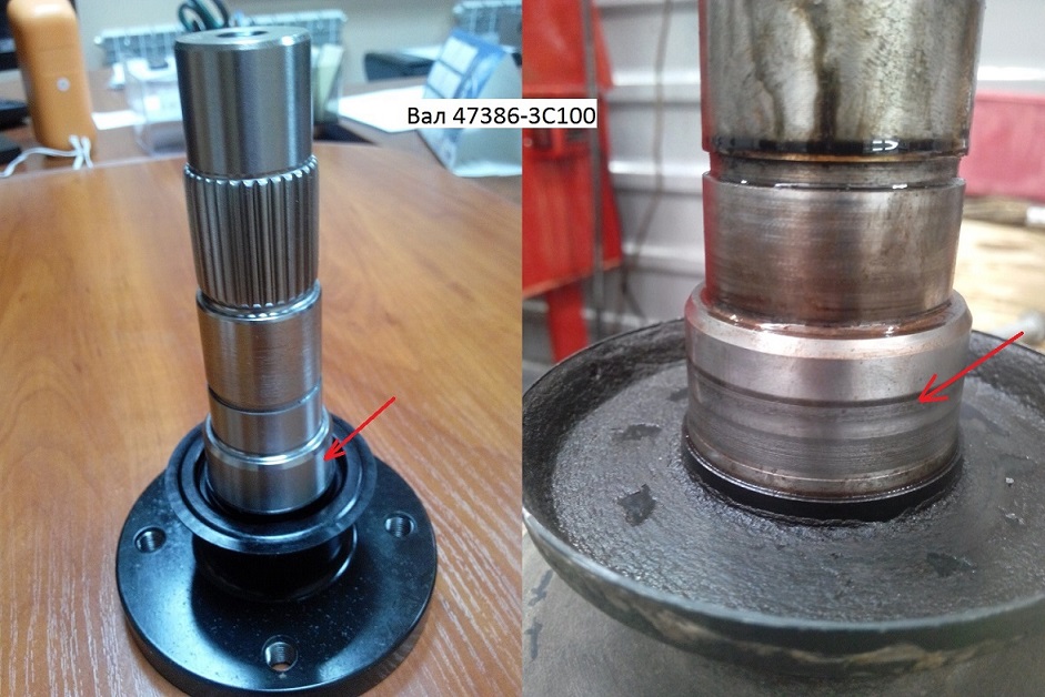

Добавлено через 10 минут 25 секунд:
Причина "сопливого" сальника - выработка на валу. Насколько это можно было решить без замены вала - хз..
