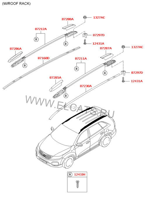

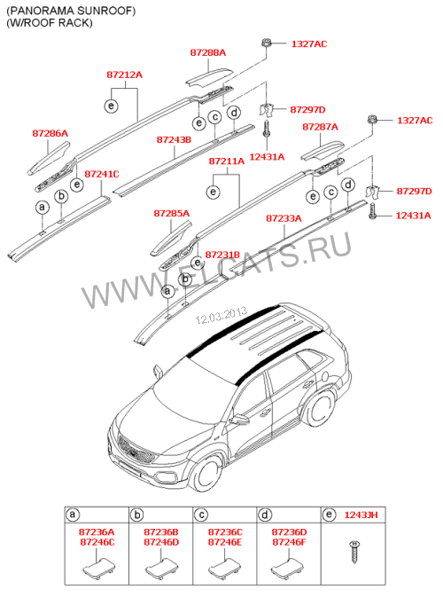

Т.к. в моей комплектации нет рейлингов на крыше, то сейчас появилось желание доукомплектовать ими автомобиль.
Залез в Экзист начал записывать номера деталей. Сразу возникли вопросы.
1) На предсталенной схеме молдинги ( 87243B, 87233A , 87241C , 87231B ) имеют в сумме 8 сквозных отверстий под крепежные болты. Вопрос в том, нужно ли докупать эти молдинги или те которые присутствуют в данный момент на автомобиле достаточны, просто их можно просверлить?
2) Почему молдинги ( 87243B,87241C ) изображены так как будто это отдельные элементы , которые между собой должны соединяться ? Соотвественно аналогичный вопрос касается молдингов ( 87233A, 87231B )
Те что стоят сейчас на моей машины это единый элемент.
3) Почему молдинги ( 87243B, 87233A ) имеют каждый по 2 разных артикула. Т.е. эти артикулы между молдингами совпадают 872432Р500 / 872432Р501
Впереди стоящие молдинги ( 87233A , 87231B ) имеют артикулы 872412Р500 / 872312Р500
Из моей логики, надо выбирать тот молдинг у которого артикул имеет на конце Р500
Но все же хочу спросить Вашу точку зрения.
Ссылка на Экзист, для тех кто соберется мне помочь
http://www.elcats.ru/kia/Parts.aspx?Mod ... e=04%2F05+
Надеюсь на помощь с Вашей стороны .
Добавлено через 9 минут 43 секунды:
Нашел еще одну схему с ней почему-то деталей меньше и молдинги не разделены.
Вполне возможно что эта как раз схема для крыши без люка
Только опять молдинги имеют по 2 артикула сразу
http://www.elcats.ru/kia/Parts.aspx?Mod ... e=02%2F05+

Релинги на крыше с люком и без имеют отличия по форме и расположению. Релинг для крыши с люком более "горбатый" и крепиться строго по линии молдинга внутренними сторонами (смещен наружу).Релинг для крыши без люка более прямой и смещен к центру крыши. Болты крепления приварены в пазах для молдинга.
