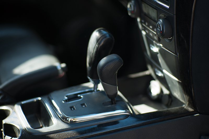

dmitrii.s писал(а):Избавиться от TOD.
Я так понимаю, что если заменить РК +блок управления +крутилку должно все работать. Единственным минусом будет то что нельзя включать 4х4 на ходу.
