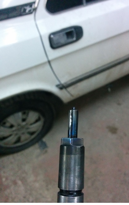

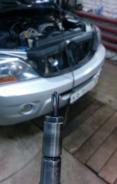

Сейчас снял форсунки для перестановки лапки и когда я вытащил их они были в колодце в солярке а распылители на 1,3,4 форсунки на половину стали с синива. Это страшно!???
Распылителями хана пришло??? половина блестящий металл,половина с синива и все черные в коксе.
Видимо от пробы завести с эфиром...... И не правильно установленных лапок такая петрушка
