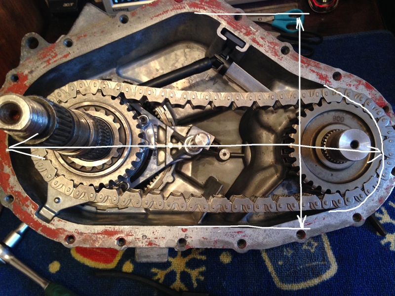

Кто нибудь может замерить раздатку ТОД?

Accent-58 писал(а):Кто нибудь может замерить раздатку ТОД?
если сиотреть по фото: 397 мм по горизонтали и 228 мм по вертикали

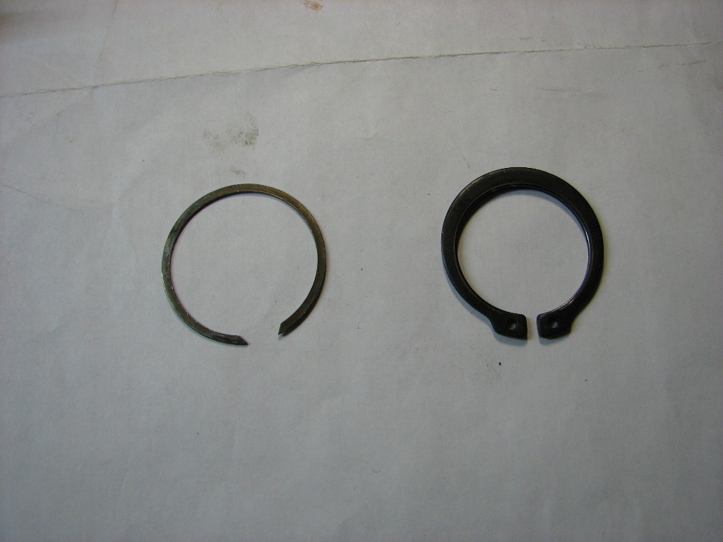

Обратил внимание на стопорное кольцо, которое ставится сверху фрикционов на вал. Его толщина 0,65 - 0,67 мм. А если его заменить на более толстое - 1,7 мм. Паз в валу позволяет это сделать. Уменьшение осевого люфта. На фото родное кольцо и предлагаемое (оно немного меньше) чем надо. Завтра куплю кольцо под вал, диаметром 37 мм и попробую. С верху ставится пружинка сильфон. будет новый стопор ей мешать? посмотрим.

kroshemir писал(а):стопорное кольцо, которое ставится сверху фрикционов на вал. Его толщина 0,65 - 0,67 мм. А если его заменить на более толстое - 1,7 мм.
Толщина кольца DIN-1,7 мм. Диаметр 37 Это диаметр канавки или вала? Все кольца условно маркируются по диаметру вала.

Диаметр канавки, вернее вала в канавке. Сказал в метизах, что надо кольцо под вал 37 мм. Купил, поставил на вал, в канавку (без сбора насоса, шайбы, фриков - жду поставки). Встало нормально от руки проворачивается в канавке, но не свободно, с натягом. Толщина кольца 1,7 мм. диаметр кольца в свободном состоянии - 34,2 мм
