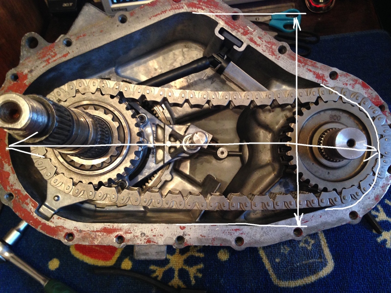

Кто нибудь может замерить раздатку ТОД?

Accent-58 писал(а):Кто нибудь может замерить раздатку ТОД?
если сиотреть по фото: 397 мм по горизонтали и 228 мм по вертикали
