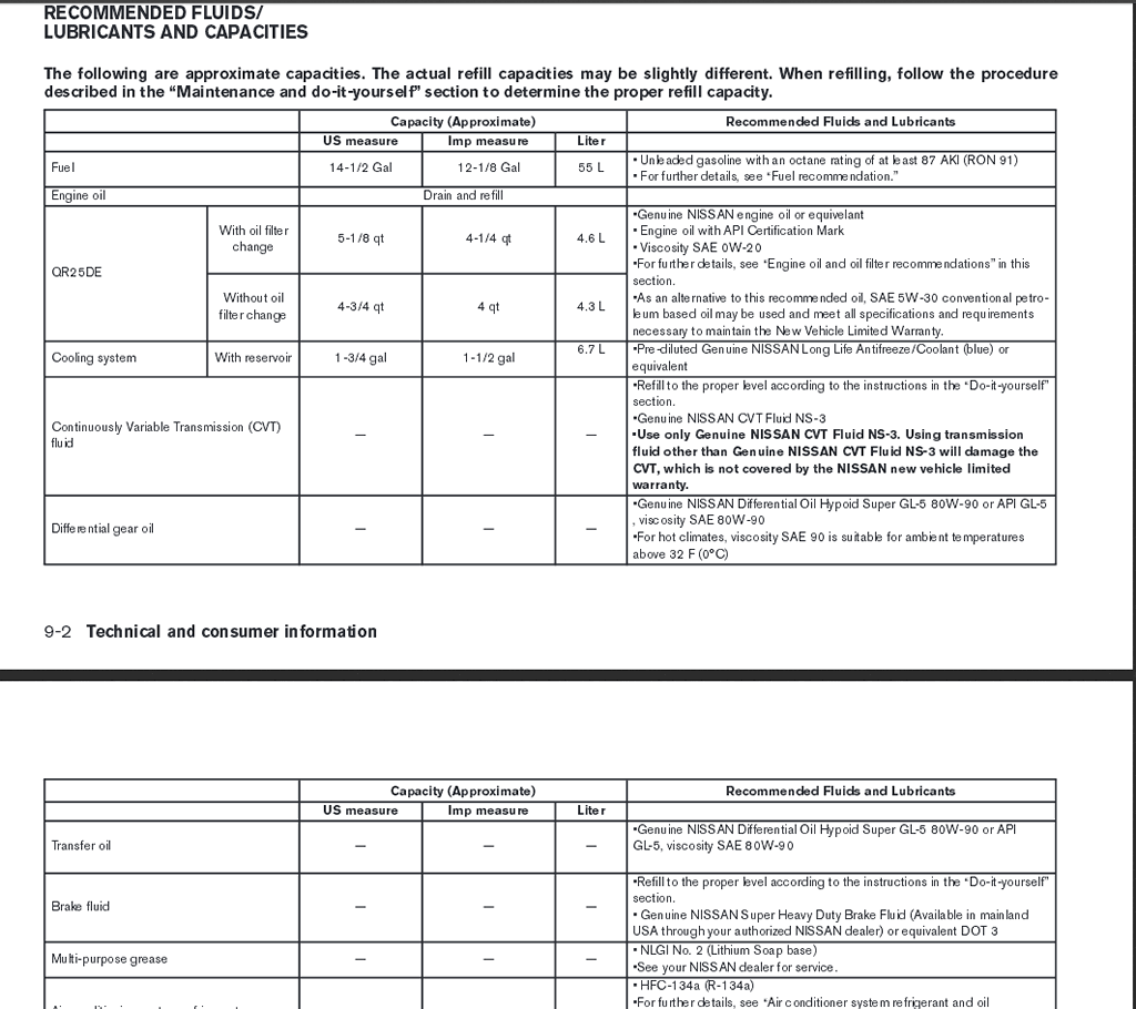

Сообщение 9372536303 » 28 мар 2016, 14:35
Вот такое вот куда можно залить? Заранее спасибо!
9372536303
Сообщения: 2
Зарегистрирован: 31 янв 2016, 22:13
Re: Замена масла в мостах
Сообщение максат » 28 мар 2016, 18:06
в тяжелонагруженные мосты ТС для южного климата.
много всякого железа, все и не упомнишь..... 2008 Sorento EX 2.5 CRDi ->... -> 2012 Sorento XM 2.2 CRDi -> 2014 Mohave 3.0 CRDi AT (2010) ->2018 Sorento XM/FL 2.2 CRDi 4WD AT
