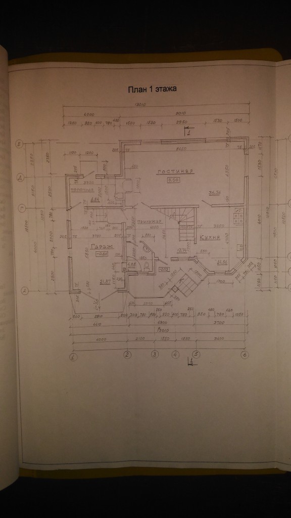

Вот мой план для первого этажа.
Достаточно несущих стен для такого планы и будет хватать пол блока (20см)
Еще в планах сразу залить монолитную лестница на второй этаж. Под нее лучше во всю плоскость выкладывать блоки под цоколем?
Тоже самое с печкой и дымоходом.
Так же кучу проблем с вытяжкой и канализацией, в моем случае придется тянут через весь дом, от ванной до кухни.
Как все продумать и грамотно сделать?
Извиняюсь за глупые вопросы, это моя первая постройка, хотелось бы учиться на чужих ошибках.

Сообщение I-man » 10 мар 2016, 00:00
Я по этой картинке даже не все цифры вижу, а ты хочешь, что бы я тебе такие советы давал.
Сразу могу сказать, что то, что ты хочешь, на твоей плите построить можно. Но...
Чем ты на жизнь зарабатываешь?
И, может ты заполнишь свой профиль? Напиши, хотя бы как тебя зовут...

Сообщение anlevin » 10 мар 2016, 00:06
Flayer
Не понятно, какое планируется отопление, неужели печное?
Как дом ориентирован по сторонам света, т.е. с какой стороны юг?
Лестница в центре-весьма спорное решение, много места отъедает.

Сообщение Flayer » 10 мар 2016, 00:12
Извиняюсь за качество... но фото почему то с реальным размером не разместилось, пришлось сжимать.
I-man весьма интересный человек, с какой целью интерес проявляется к моим доходам?
Имя у меня Дмитрий.
Добавлено через 3 минуты 31 секунду:
anlevin писал(а):Не понятно, какое планируется отопление, неужели печное?
Печное будет в виде камина), а так предположительно дровяной котел с электротэнами.
