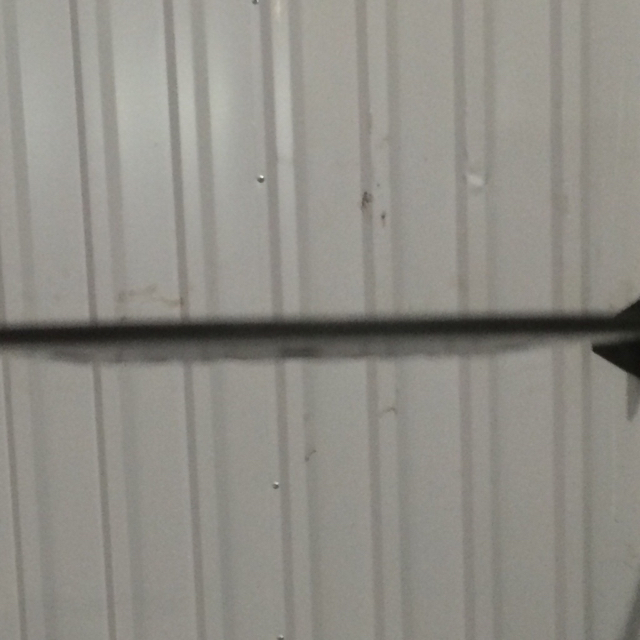

Сообщение andrewman » 06 мар 2016, 17:24
Подскажите пжл, насколько нормально такое провисание новой оригинальной цепи?

Сообщение Stas32 » 06 мар 2016, 20:41
Так нельзя проверять. Накидывай верхнюю крышку, что бы отцентровать валы и в щель между крышками увидешь реальное состояние цепи

Сообщение comerc » 07 мар 2016, 00:33
Stas32 писал(а):и в щель между крышками увидешь
Слава, а в сливное отверстие не проще глянуть с соединенными крышками?
