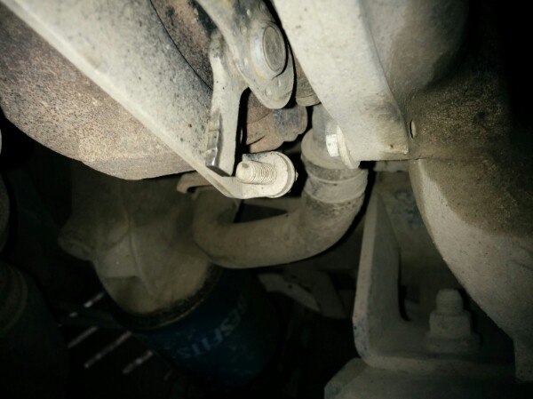

Re: Диагностика, демонтаж, ремонт и настройка актуатора турб
Сообщение TRD777 » 22 фев 2016, 15:33
Вот фото болта, еще есть маленько витков что ьы выкрутить по длинее , и видно что шток не доходит 5-6мм, я думаю из-за этого и звук шорканья!Передувает похоже
Добавлено через 2 часа 46 минут 29 секунд:
Re: Диагностика, демонтаж, ремонт и настройка актуатора турбины
подкрутил я ограничитель выше и ни чего не изменилось....... Так же и шоркает.
Да, кстати посмотрел как этот флажок поднимается при перегазовке: так газуешь 2000-2500 резко он вообще не двигается а как газанешь резко 4000-4500 об. так флажок резко вверх поднимается и падает. Так же не должно быть? где копать?
