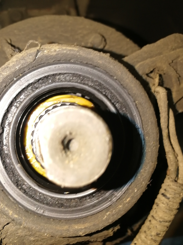

Re: Стрелка спидометра и привод сидения

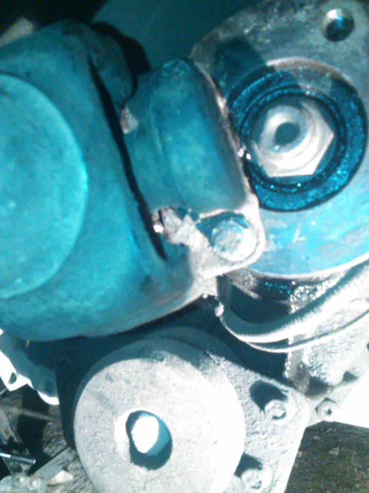

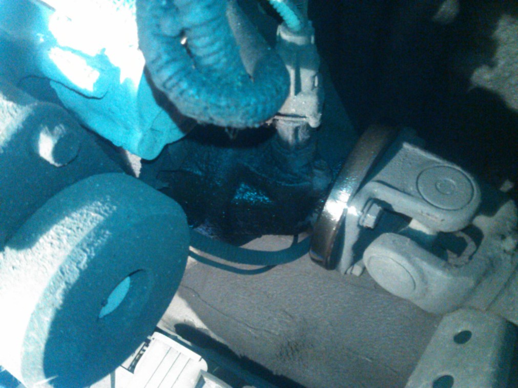

Сообщение Videoass » 06 авг 2016, 14:25
Да да именно эту гайку № 34.
Снимаешь задний кардан в месте соединения с раздаткой и вот этот болт в середине крепления кардана. Не забываем делать метки на кардане и раздатке, что бы так же установить в обратном порядке.
здесь я закрепил карданный вал на два болта, что бы при закручивании гайки не проворачивалась раздатка.
ну а здесь видно старую метку, смог закрутить гайку миллиметров на пять от старой метки.
Теперь стрелка не прыгает на 2 ВД

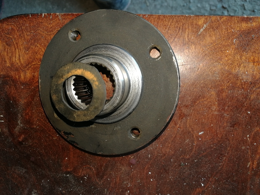

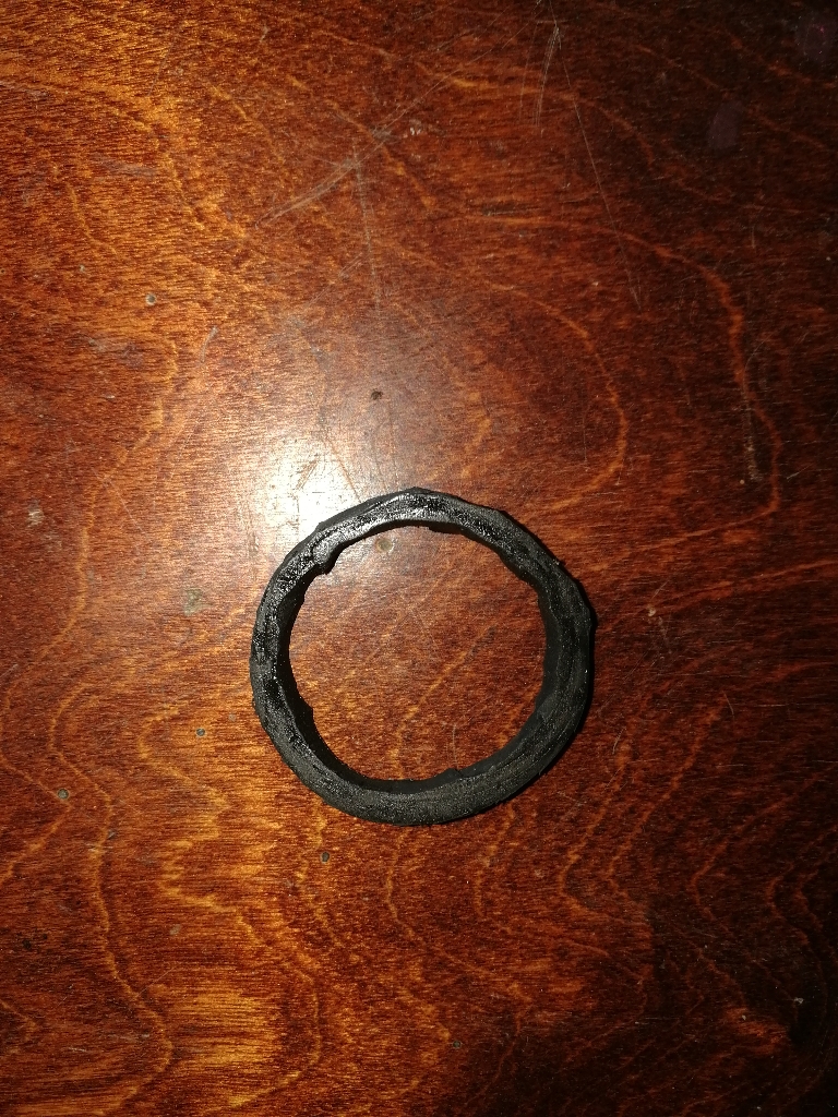

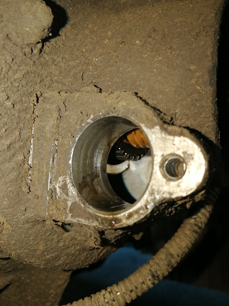

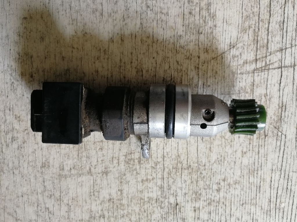

Сообщение Videoass » 21 июн 2018, 12:01
Именно как писалось выше, при полном приводе, не дёргается, а при заднем дёргается.
До этого подтягивал гайку хвостовика. Все прекратилось и после некоторого времени возобновилась проблема. Снял датчик скорости, для проверки исправности пластиковой шестерни на предмет износа. Шестерня в порядке.
Попробовав прокрутить шестерню пальцем, которая находится в раздатке, через отверстие датчика скорости - она крутится от руки. Вывод: именно из за этого показания и прыгают, что шестерня на валу раздатки живёт сама по себе и по инерции вместе с валом крутится и проскальзывает по отношению к приводу кардана.
Я снял флянец карданного вала и установил резиновое колечко, на вал, которое компенсирует не достаточное прижатие флянца заднего кардана. При долговременном проскальзывании шестеренка видно немного стачивается и не хватает прижимая от флянца заднего кардана.
Теперь показания спидометра не прыгают. И прокрутить пластиковую шестерню на валу через отверстие датчика спидометра не получается.
Но есть ещё одна проблема, она была и раньше, о неправильном показании спидометра. Я думал, что проблему с болтающейся стрелкой решу, и скорость восстановится. Но нет показания скорости разнятся показаниям по GPS.
