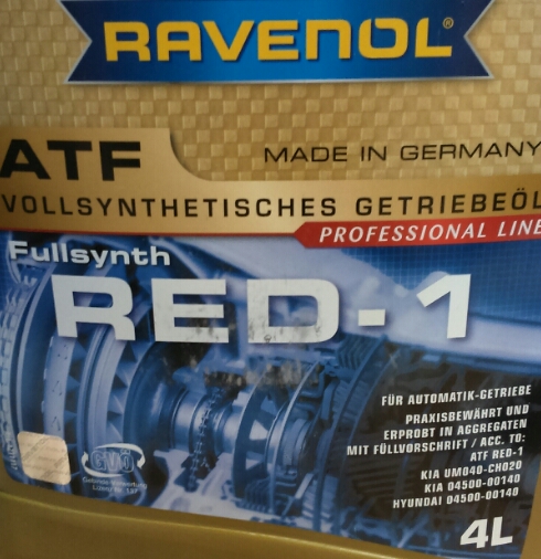

Купил себе такое" Масло Ravenol ATF RED-1 (4014835719095) (4л)".Как Gubkin советует в "шапке". Ценник адекватный супротив оригинала. Порадовала защита от подделки: 1.Голограммка 2.Пробка с откидывающимися лепестками 3.Задняя наклейка книжка 4.Стирающийся слой с кодом который можно проверить на сайте производителя. Полная замена и 3 литра на промывку. Поменяю- отпишусь. Всем плавных передач :)

fishermanmurman писал(а):Купил себе такое" Масло Ravenol ATF RED-1
Сегодня поменял :lol: Парни это сказка, вообще не ощущаю переключений :crazy: Пробег на старом (hyunday/kia red 1) 60 тыков, причина замены усиливающиеся за последние 4 месяца толчки при переключении с 1 ой на 2 ую и наоборот. В старое масло, тогда, при замене был добавлен "ER". Сейчас масло визуально выглядело очень тёмным, но без потери прозрачности и инородных включений, фильтр при снятии поддона был чистым, но всё равно промыли карбоклинером.Масло меняли способом замещения, ушло на всё- 16 литров. Отобрана отработка и часть нового на анализ. Пытливый ум не победить %)
P.S. Ценник достаточно адекватный 4л- 1970 руб.
