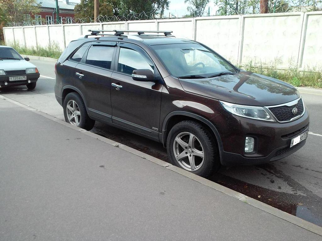

vitjara писал(а):А я вот Приобрёл 255/60/18 кто что скажет
По высоте нормально, но по ширине многовато, могут шины цеплять при поворотах.
Диски лучше ищи на 7.5 или даже на 8 дюймов. На 7 однозначно диски будут узковаты, надеть конечно можно и на 7, но профиль будет сильно пузатый.
Если будешь брать диски по шире то на вылет обрати внимание, такая шина может сильно выпирать наружу.
