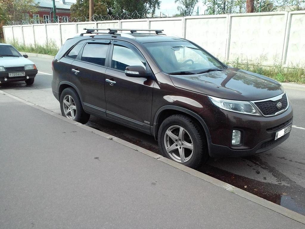

Этим летом поставил на XM FL 265/60 R18 на дисках с вылетом 41 (родной - 48).
Для сравнения 2 фото: на родных 17" со стандартной резиной (235/65)
и на 18-х
Слегка чиркает за пластик только при совпадении 2-х условий: колеса вывернуты налево до упора + попал в ямку или уклон влево.
