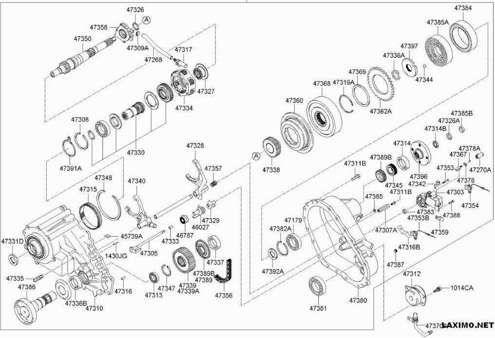

Такая же проблема (АКПП + PartTime). Течет передний сальник раздатки. Попробую конечно сапун почистить. Но что то сомнительно что поможет.
Если все же разбирать раздатку вал (фланец) и опорный подшипник который внутри наверное тоже лучше до кучи поменять. Ибо на валу уже канавка могла накататься, ну и подшипник заодно поменять. Пробег 150000.
На картинке:
47386 - фланец
47336В - сальник
47313 - подшипник

Ol228 писал(а):Течет передний сальник раздатки
Ol228 писал(а):Если все же разбирать раздатку вал (фланец) и опорный подшипник который внутри наверное тоже лучше до кучи поменять
Потек конкретно,( сразу тек только при вкл. 4ВД, за год доливал 300гр.как-то не особо напрягало) имеется продольный люфт, раздатка вкл./выкл. и работает без нареканий. Отчаялся на замену сальника и сразу же возник вопрос, что еще надо поменять, чтоб не лезть в этот узел через некоторое время?
Ol228 писал(а):47386 - фланец
47336В - сальник
47313 - подшипник
Это однозначно! Что еще :?:
Добавлено через 7 часов 42 минуты 59 секунд:
Видимо все технари во флуде :D
Сальники и подшипники Тод и Парт-тайм одинаковые :?:
Вверху схема, на ней каталожные номера, можно по ней определится?
