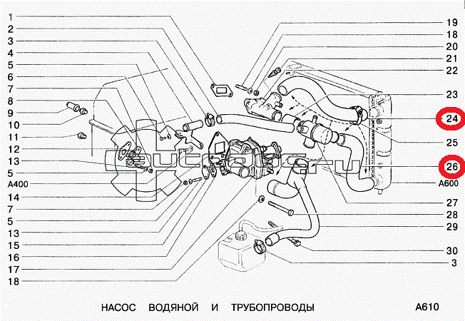

after писал(а):018 патрубок от ШНИВЫ 21213 вместо самовара
Решил убрать самовар, подскажите какой патрубок нужен от шнивы 24 или 26 на схеме?
ваз21093> ваз2112 > Honda CR-V(RD-1)> Honda CR-V(RD-2)> Sorento EX
kost
Сообщения: 354
Откуда: Москва Марьино
Благодарил (а): 27 раз.
Поблагодарили: 41 раз.
Re: "Глушение" ЕГР
Сообщение Darsen » 26 дек 2015, 20:34
kost писал(а):шнивы 24 или 26 на схеме?
имхо №2
Darsen
Сообщения: 2948
Откуда: Спб
Благодарил (а): 405 раз.
Поблагодарили: 351 раз.
Re: "Глушение" ЕГР
Сообщение after » 26 дек 2015, 21:13
Похож на шланг под №26.
after
Сообщения: 363
Зарегистрирован: 16 фев 2015, 22:44
Откуда: Северодвинск
Поблагодарили: 43 раз.
Re: "Глушение" ЕГР
Сообщение kost » 26 дек 2015, 23:07
Понял закажу тогда оба. Еще вопрос, если глушить клапан ЕГР от выпуска, заглушку надо самому колхозить или тоже есть какой нибудь номерок? :D
