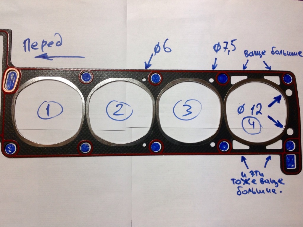

Итак, друзья, пришло время изложить "на бумагу" мои мысли касаемо переноса выхода ОЖ назад ГБЦ. Есть у меня "Газель", с мотором ЗМЗ-406, так вот система охлаждения(СО) там почти как у наших "Сориков". Тут я капиталил газельный мотор второй раз, в этот раз без расточки и шлифовки коленвала, чисто кольца и вкладыши, ибо за 150.000 км износа почти нет, хон на месте. К слову, эти моторы выхаживают более 400.000 км, учитавая говняность материалов и сборки. Рассмотрим рис.1, это прокладка ЗМЗ-406. Обратите внимание на отверстия для ОЖ. Возле первого цилиндра их нет вовсе, далее они маленькие, далее чуть больше и возле четвёртого просто ниагарский водопад.
Прокладка ГБЦ ЗМЗ-406

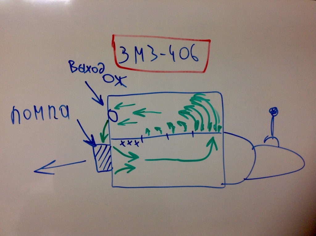

Рассмотрим рис.2, это схема СО. Как и у сорика помпа толкает ОД в блок цилиндров спереди, далее ОЖ подавляющим большинством лезет туда, куда ей легче, а именно в 4-й цилиндр, в его заднюю часть. Далее ОЖ проходит по ГБЦ и выходит обратно на помпу, это МАЛЫЙ КРУГ. Сейчас внимание, говорили что у Сорика нет полноценного малого круга, однако это не так, он есть, основан он на постоянном протоке через радиатор печки. На Газели же печка перекрывается краником и циркуляции через неё нету, например летом.
Рис.2 схема СО ЗМЗ-406

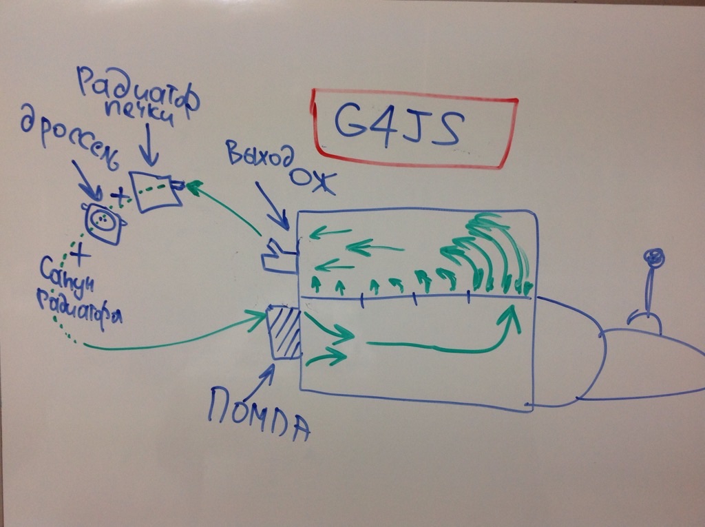

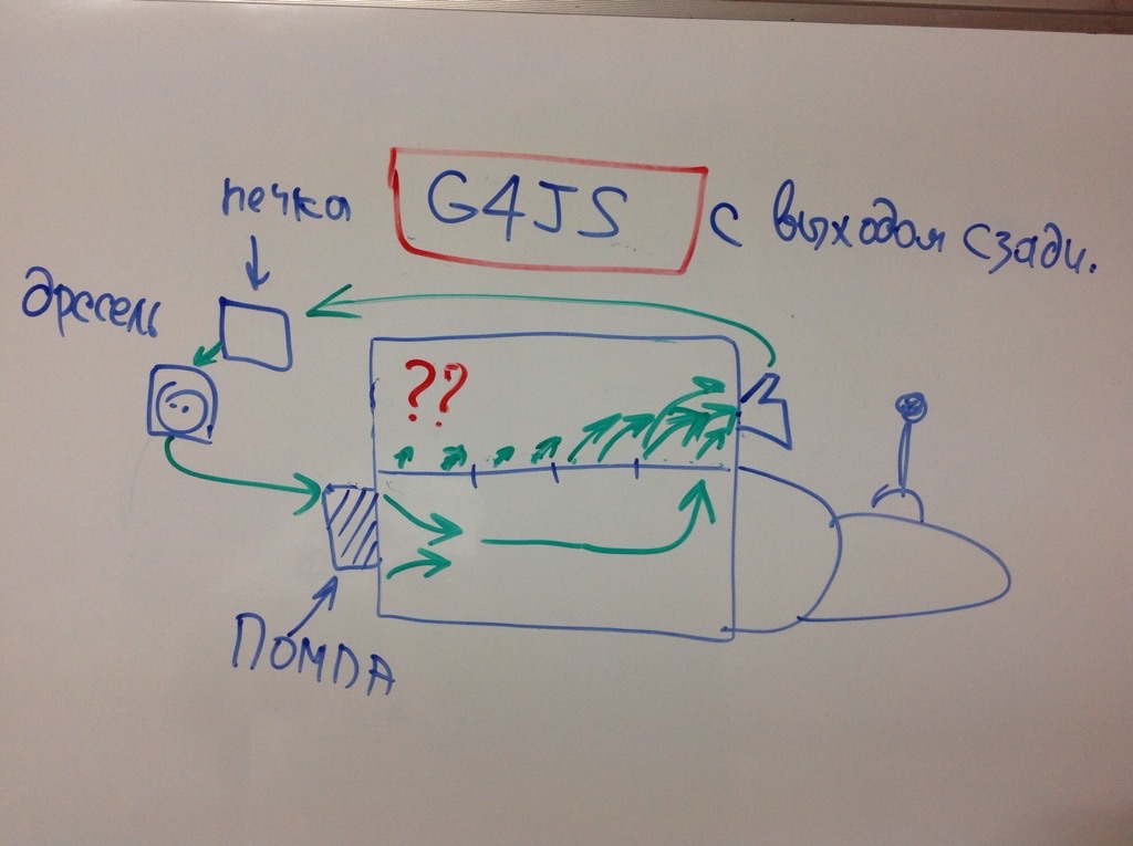

Рис.3 - это штатная СО Сорика. Мы видим очень похожую схему, НО обратка выходит спереди ГБЦ не сразу на помпу, как у Газели, а идёт через печку, через дроссель, через сапун радиатора и только потом на помпу. Смысл системы не меняется.
Рис.3 - СО G4JS

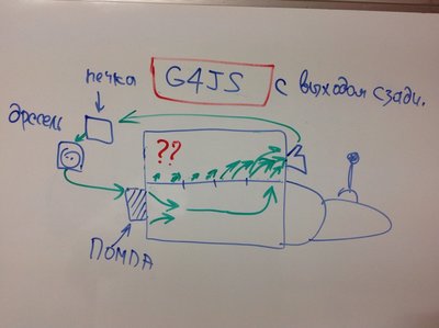

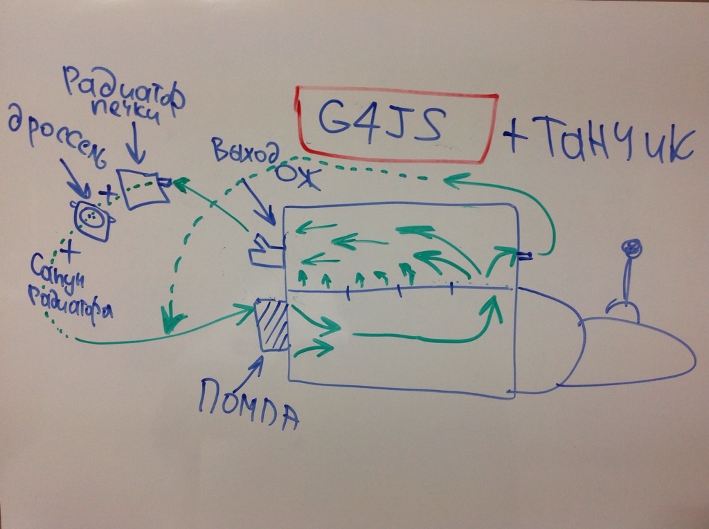

Теперь рассмотрим схему с "танчиком" сзади ГБЦ(рис.4). По моему, это оптимальный вариант, у себя я именно так сделал. Тут всё так же как и ранее, только добавляется циркуляция сзади и теперь она в форме "Y". Главное не переборщить с диаметром танчика, а то ОЖ попрёт назад, туда гораздо легче, чем толкать в радиатор печки. Я рекомендую водопроводную ёлочку на 16, не более, а то печка станет холоднее.
Рис.4- Танчик
И тут на сцене появляется схема "Санта тип". Рис.5. Если прокладка в стиле "ЗМЗ-406", то мы видим неприятную картину. Конкретный застой над первым цилиндром, ну нет "желания" у ОЖ лезть в дырочки, увеличивающиеся к заду ГБЦ.
Рис.5-санта схема с прокладкой типа "406".

в марте прошлого года я вам отвечал по поводу прокладок в Тема: Холодный радиатор, Термостат, Тема: Холодный радиатор, Термостат
на фото видны отверстия для ОЖ, что в сонате, что в соренте, их гораздо больше чем на прокладке 406 двигателя.
На 406, я согласен, что прокладкой распределяется поток ОЖ от 1го к 4му цилиндру,
а на G4JS (G4JP) отверстия "ваще большие" вокруг каждого цилиндра, и заставить течь ОЖ в нужном направлении, только перестановка выхода ОЖ с переду назад или хотя бы танчик.
а вот это фото вас не настораживает?

Сообщение Mitry » 28 ноя 2015, 17:22
Нет, нисколько не настораживает. Тут может быть масса причин, от плохо почищенной плоскости, или кривой ГБЦ, до брака прокладки и неравномерной протяжке болтов от руки, на глазок. Я на этом моторе проехал более 350.000 км, ничего с прокладкой не было ниразу.
А по Сорику, если "ваще большие" возле каждого цилиндра, тогда тем более схема с танчиком идеально распределит потоки в две стороны, раз Вы говорите, что там нет "направления" диаметров дырок.

в свете фото прокладок соренты "из-за на G4JS (G4JP) отверстия "ваще большие" вокруг каждого цилиндра", на этой картинке, стоит поменять местами величину зеленых стрелок около 1го и 4го цилиндров и поставить красные вопросики около 4го цилиндра.
Mitry писал(а):И тут на сцене появляется схема "Санта тип". Рис.5. Если прокладка в стиле "ЗМЗ-406", то мы видим неприятную картину. Конкретный застой над первым цилиндром, ну нет "желания" у ОЖ лезть в дырочки, увеличивающиеся к заду ГБЦ.
на этой картинке нарисовать зеленые стрелки одинакового размера и убрать вопросики около 1го цилиндра т.к. двигатель равномерно охлаждается проточной СО.
так будет правильней.
а танчик с разделением потоков ОЖ или танчик с глушением лобового отвертия или возврат штатной СО санты, это просто разные способы снижения температуры 4го цилиндра.
