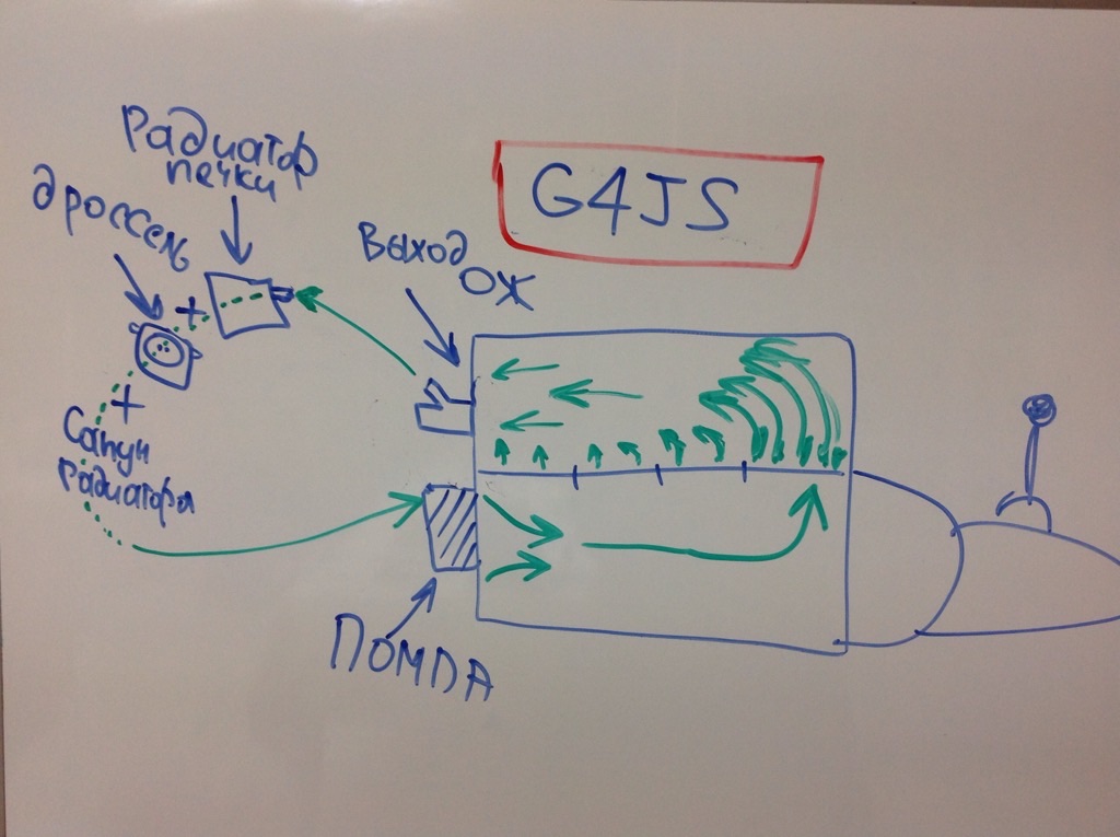

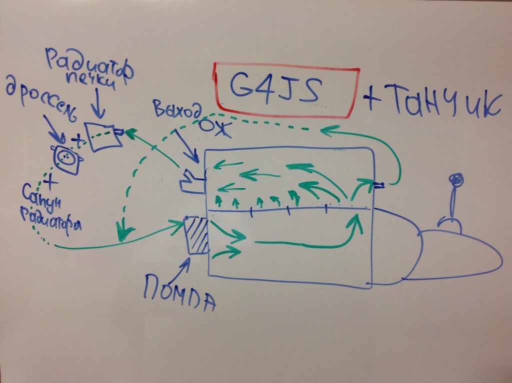

Mitry писал(а):Mitry писал(а): Думаем далее.
Рис.3 - это штатная СО Сорика. Мы видим очень похожую схему, НО обратка выходит спереди ГБЦ не сразу на помпу, как у Газели, а идёт через печку, через дроссель, через сапун радиатора и только потом на помпу. Смысл системы не меняется
Mitry писал(а):И тут на сцене появляется схема "Санта тип". Рис.5. Если прокладка в стиле "ЗМЗ-406", то мы видим неприятную картину. Конкретный застой над первым цилиндром, ну нет "желания" у ОЖ лезть в дырочки, увеличивающиеся к заду ГБЦ.
Mitry писал(а):А тут ТАКИЕ проколы...термостат этот, и прокладка.
